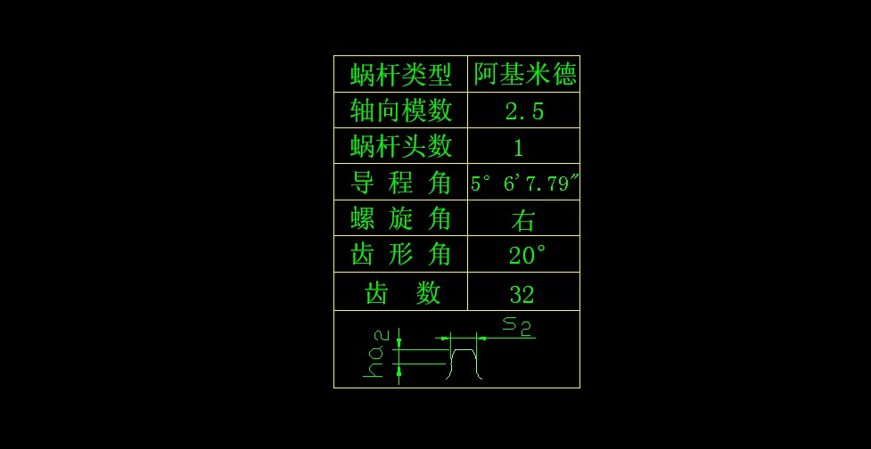

检测蜗轮的齿厚和齿高是怎么取值的,取哪个?+ w# V! q4 p) x
蜗轮的齿厚和齿高与蜗杆是一样的吗,检测时取值也一样吗?齿厚和齿高的公差又怎么办呢?# l( C6 n% _/ Z3 J5 g$ v+ D$ U) T
谢谢大家!!

齿高为模数乘齿高系数,机械设计手册上有,查一下
发表于 2007-12-11 10:32:35 | 显示全部楼层 来自: 中国山西太原
蜗杆测量是用齿顶高等于轴向模数m处的法面齿厚,蜗轮测量是用分度圆齿厚,蜗轮与蜗杆全齿高都是2.2倍端面模数m。5 z0 c+ v8 Y" b9 h* x) h, X
二者齿厚取值都是πm/2,公差根据精度等级查表取值,蜗杆减薄较多,蜗轮减薄较少。

蜗轮图纸参数
有蜗轮图纸参数如下:
: m. C* n% k. B0 V+ v% @图中这个S2和ha2,是怎么取值的?

一般在蜗杆的参数标注中无须标注出齿厚的数值,只要给出齿高的数值。

图中的ha2是蜗轮齿的齿顶高,就等于蜗轮端面模数m;s2为分度圆齿厚,取值是πm/2,公差根据精度等级查表取值。) J/ F2 M7 M9 B0 q: D- G, a) b: x
图中ha2可以不在表中列出,但 s2 必须列出而且还必须标注上公差,这与 5 楼说的正好相反。
6 g% W5 u5 x7 {, ?1 d5 O6 q, c详见《机械设计手册》第四版 第 3 卷  P14-353 蜗轮、蜗杆的工作图。

good good 谢谢gaoyns,谢谢0606,谢谢hjyzx,ha2,s2按公式算了,s2公差也按手册说的取值!我完全明白了!5 `3 \+ [; n7 |, ]
