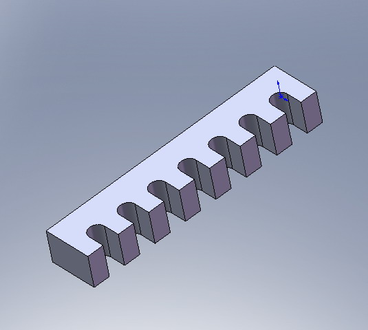

小弟在设计时对选材有点困惑,请求大哥们的帮助。
2 V2 k; F8 \# P6 h; Y# I- [6 C我要加工一个零件(矩形长条)需要线切割加工还要防锈--因为经常遇到水。用SUS304试下来,整体变形特别厉害。现在准备用Cr12热处理HRC40-45后线切割至尺寸,表面镀铬。请大哥们给点意见。 :handshake :handshake
