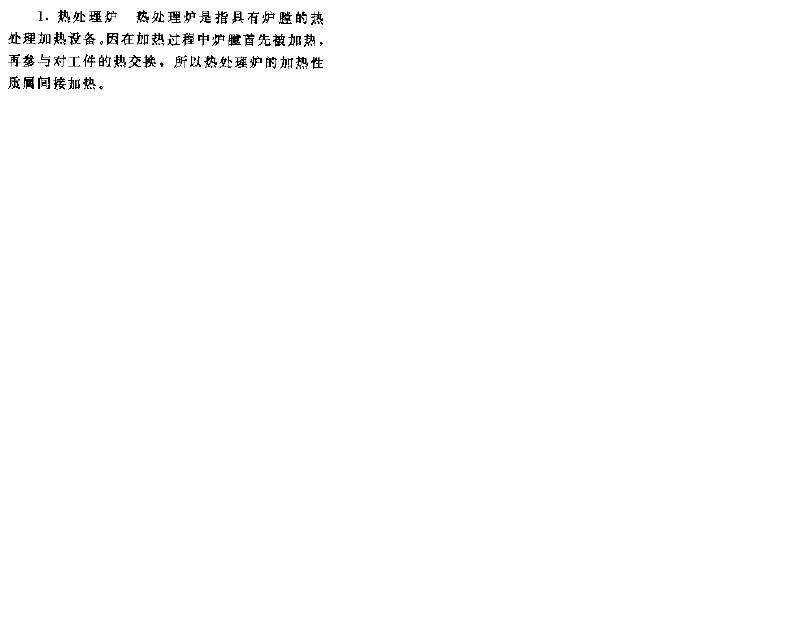

1.JPG ; l; ]: ^8 Y" v; S9 N2 L$ M/ R, N
. N8 z4 X2 I4 B. `8 h& h
热处理炉具体见《热处理手册第3卷热处理设备》

本质上无差别,都是对坯料进行加热,用于热加工前坯料的加热时一般称加热炉,而用于热处理操作时的加热,一般称热处理炉,但应用于热处理操作时的炉子,一般要求温度精度较高,最高使用温度较低(与加热炉相比)。

加热炉是将物料或工件加热的设备。热处理炉是其中加热炉中仅用于热处理工艺的专用炉(专用设备),对不同的热处理工艺,炉子的要求也有所不同。0 ?6 j% y* b( e* Z  e. d
在工艺要求不高的情况下,其它加热炉也可用来进行热处理。
