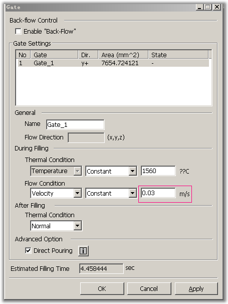

ANYcasting重力铸造各种金属液流场速度是多少

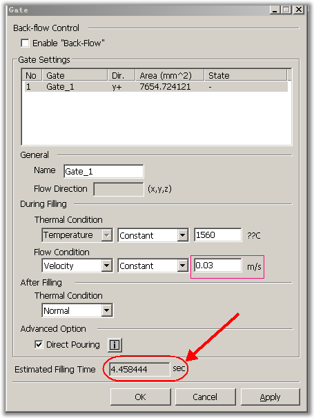

利用传统的计算方法可以估算出充型时间或者根据经验给出一个充型时间,然后看下面的充型时间,调整充型速度即可!
发表于 2007-12-11 20:13:35 | 显示全部楼层 来自: 中国湖北武汉
一般流速50cm/s是正常的。
