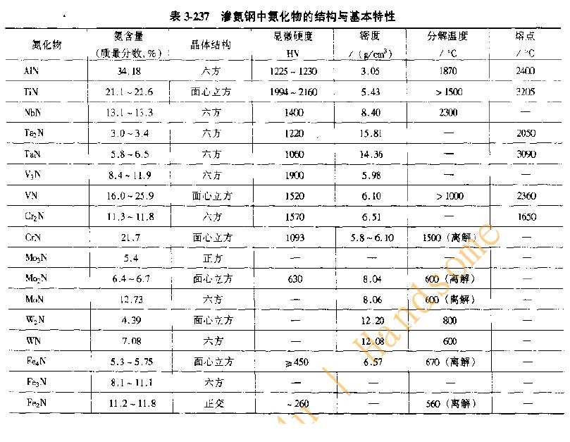

20Cr的气体软氮化硬度能做的HRC55-60,但是为什么42CrMo的氮化硬度就没有它高?
发表于 2007-12-11 15:20:56 | 显示全部楼层 来自: 中国安徽芜湖
应该与它们形成的氮化物有关: c8 u& a2 b# z
1.JPG 3 d0 K& t5 Z4 y; o& j

软氮化硬度一般不用HRC表示,用HV,42CrMo氮化后可以高于20Cr也可以低于它,主要是工艺参数控制。

气体软氮化硬度与氮化层深度主要与CR的含量有关!

我用的是北京时代公司的锂氏硬度计,选的测量标准是HRC,也可以用HV来测量,但不是用金刚石扎下去测量对角线的,因为我们的工件表面的粗糙度不高,用别的办法不好测量,楼上说的渗层的厚度和Cr的含量有关系,能不能说详细一点,我对这个不太懂。谢谢。
