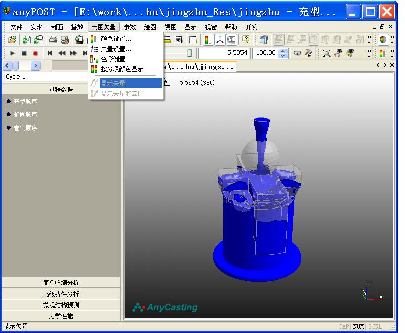

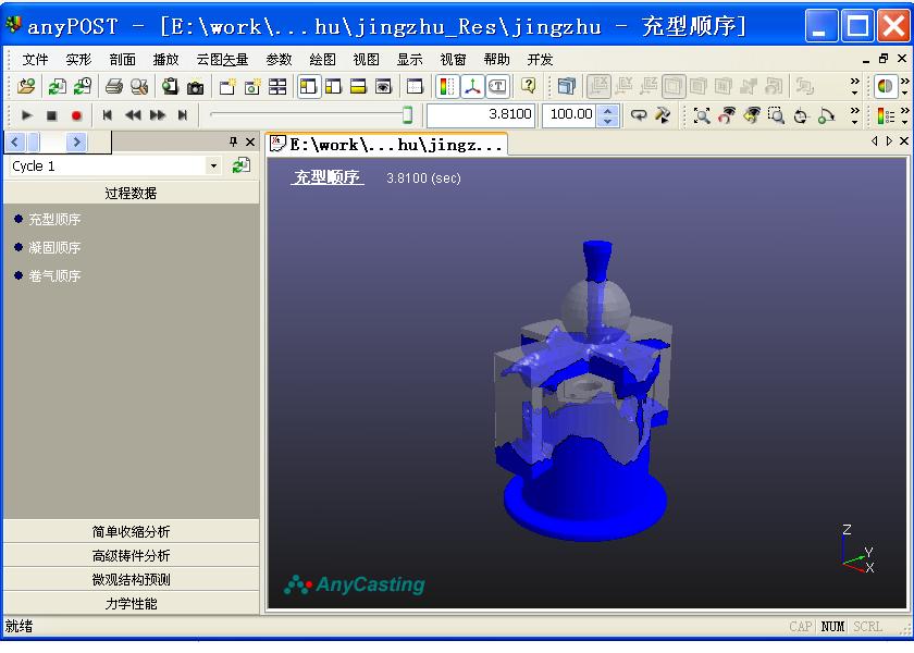

ANYCASTINg两次模拟的结果显示不一样啊
 楼主| 发表于 2007-12-11 14:33:10 | 显示全部楼层 来自: 中国湖北武汉
请哪位解释一下是什么原因?前面的还相对真实一点,后面那副明显不对。nandaoshi" h8 N. T2 S/ Q, J$ z* N1 q8 g

 楼主| 发表于 2007-12-11 14:56:07 | 显示全部楼层 来自: 中国湖北武汉
不能显示矢量云图啊!

发表于 2007-12-11 15:30:51 | 显示全部楼层 来自: 中国广东广州
只有选择是矢量的结果(比如速度),那个按钮才会可选
 楼主| 发表于 2007-12-11 16:32:36 | 显示全部楼层 来自: 中国湖北武汉
那个按钮啊。
* z1 j- `1 {- c& q我找不到啊!

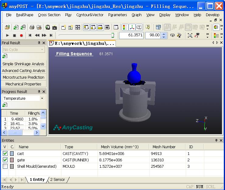

发表于 2007-12-11 16:47:57 | 显示全部楼层 来自: 中国浙江温州
充型60多秒?(第二幅图)
发表于 2007-12-11 16:59:38 | 显示全部楼层 来自: 中国广东广州
发表于 2007-12-11 17:19:58 | 显示全部楼层 来自: 中国浙江台州
原帖由 harqi 于 2007-12-11 16:47 发表 http://www.3dportal.cn/discuz/images/common/back.gif" A. G- `$ L5 S' V4 I. o3 D- B9 a& d
充型60多秒?(第二幅图)
2 A3 W8 K# t: a7 V- {/ P& A5 N2 M. q" h" P
可否按充型时间设定
 楼主| 发表于 2007-12-11 20:11:00 | 显示全部楼层 来自: 中国湖北武汉
是按时间设定的,但是计算有错误,并且是先充满浇口杯再往下冲,和实际有不一样,与华铸和magma以及procast的模拟也不太一致!

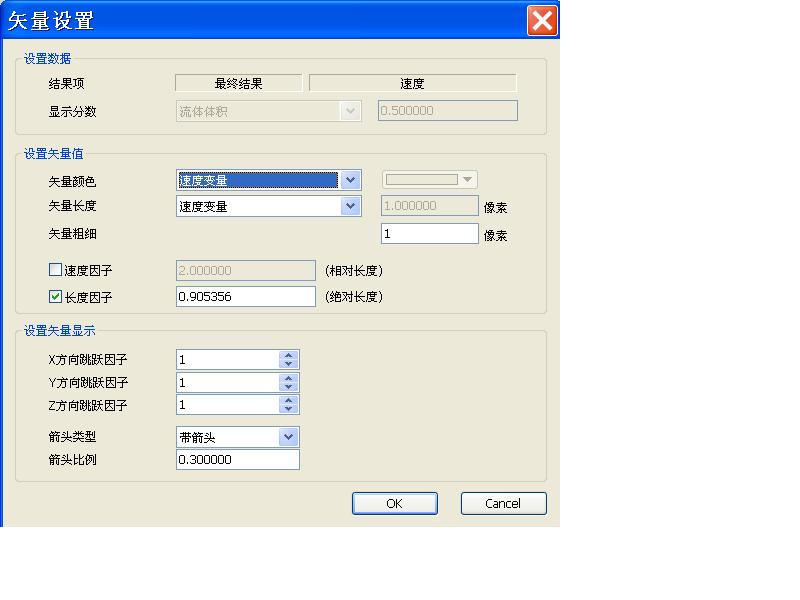

发表于 2007-12-11 21:32:23 | 显示全部楼层 来自: 中国黑龙江哈尔滨
两次设置的差别能告诉一下吗

发表于 2009-1-6 11:05:06 | 显示全部楼层 来自: 中国江西南昌
应该是你的两次的设置不一样吧
) x( |) y5 m( ?设置不一样
$ q. {8 |1 s3 S& o0 Y出来的东西就不一样了
