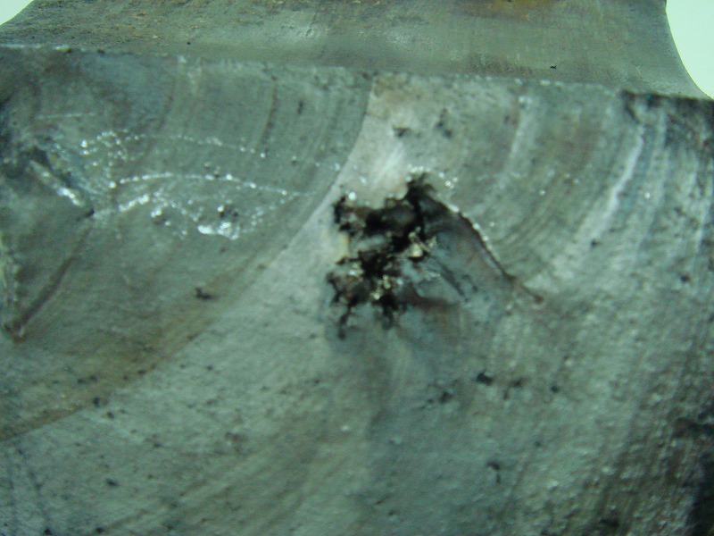

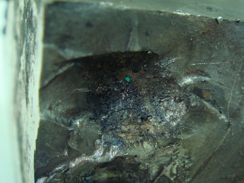

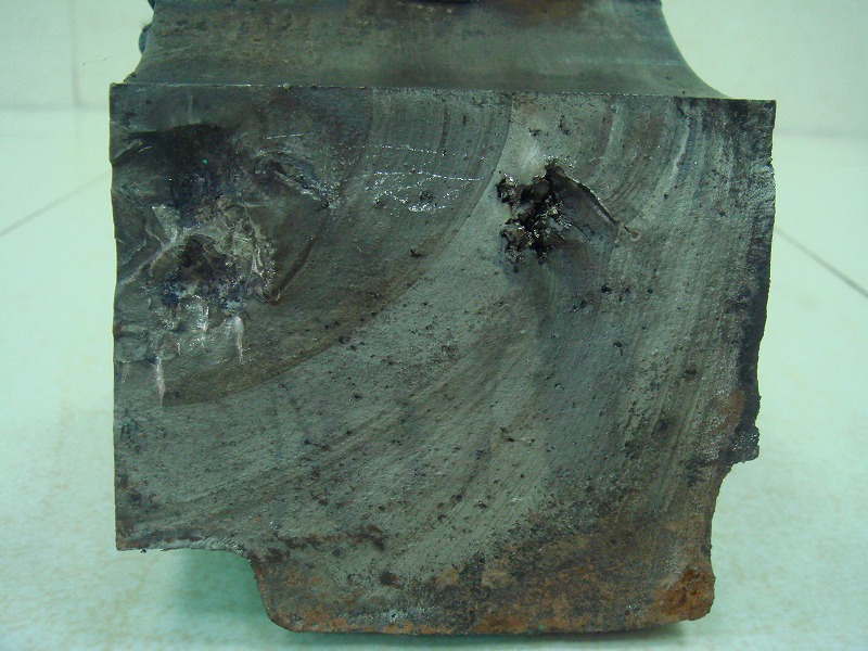

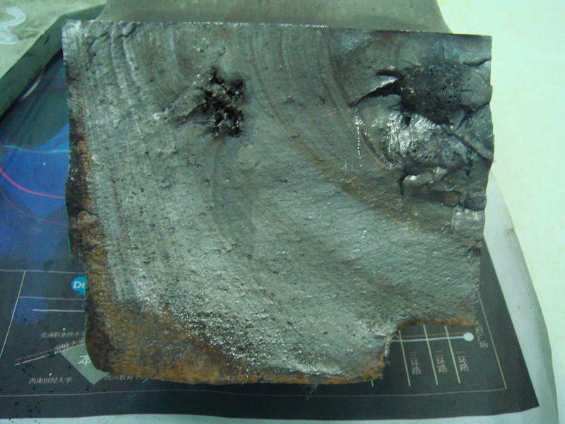

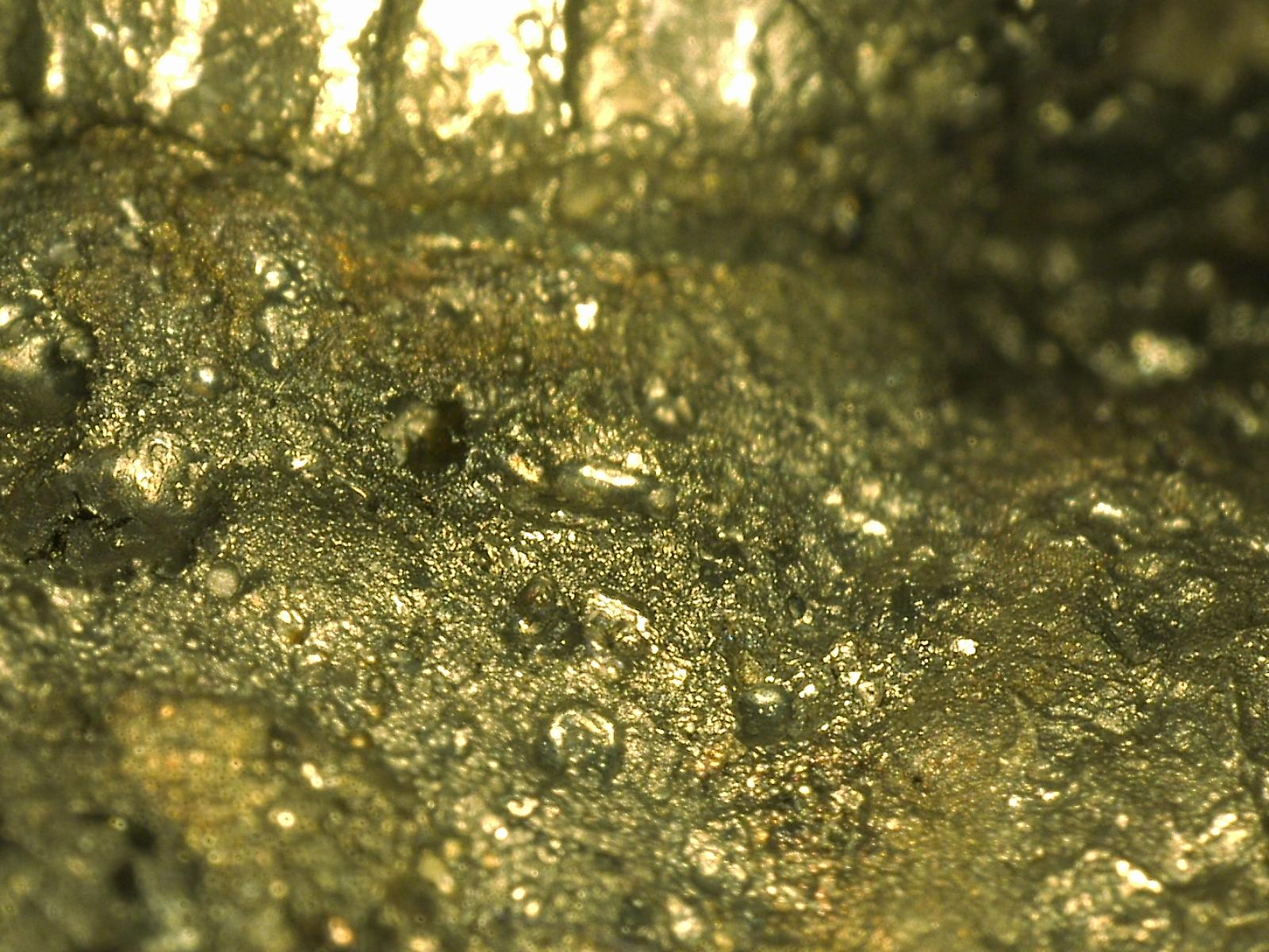

该零件为中碳铸钢件,零件壁厚50毫米,调质状态,使用过程中贯穿断裂,检查用户使用、零件装配、外观、尺寸等数据均合格,于是将零件切割,观察断口表面如图所示,我们的结论:1、有铸造空洞类缺陷;2、有非金属夹杂。我们还要进一步检查,请坛内高手指正:1、我们的初步结论是否正确;2、采用什么国家标准检查什么项目;3、其他的注意事项。

看2680图片,材料内部有夹杂,建议打一下成分,检验标准可以参考GB/T  1979-2001结构钢低倍组织缺陷评级图。建议检查一下是否对入货材料有品质要求,否则很难索赔。

从断口看是脆性断裂,夹杂严重,还有气孔,我建议给出横向和纵向的金相照片,以便进一步确认.

这不是夹杂的问题,而是夹渣的问题,类型是不一样的.
; v# z. q+ b6 }+ U6 r% u) L* H. H) |夹杂是指在冶炼过程中,钢材纯度不高,含有氧化铝,硅酸盐,硫化物及其它氧化物,一般肉眼或目视观察不到,通常在100倍下观察.夹杂不属于钢材的缺陷;6 F, [4 X  m: w+ b5 R
而夹渣是指在冶炼浇铸成型时,钢渣在锭口聚集,后续加工未去除彻底,而形成夹渣等缺陷.
4 s* c3 b6 }6 h/ D! Z, S9 R8 B而楼主此例,实为在铸造过程中,钢渣混入产生,属于严重的铸造缺陷.可以通过超声检验检出.
BV + 5 应助
发表于 2007-12-14 23:14:49 | 显示全部楼层 来自: 中国
楼上几位说得较到位了。" O2 c3 P, ?) x' |% p- y& I
补充一句:典型疲劳断裂,从第2幅图上可明显看出夹渣为疲劳源,疲劳辉纹清晰可见。

铸造缺陷造成的失效,由于铸造缺陷的存在,在调质时会从缺陷处产生裂纹,使用中断裂,建议如是重要零件,铸造后进行超声探伤。

50mm的壁厚不适用于超探,但楼主可以做低倍和高倍分析,像这种缺陷基本上是可以避免的.
 楼主| 发表于 2007-12-28 17:17:05 | 显示全部楼层 来自: LAN
我们的这个零件是经过SGS公司全数探伤的,问题的原因在外协厂家管理混乱,没有经过UT就放了,有不良品不怕,但不出厂就OK,谢谢以上各位。

很明显的冶金缺陷,由此导致何种破坏形式倒是次要的,材料质量关没有把握,这样的材料没出人命就不错了
: I. i2 m* {6 r) A: q! `# B! R8 |; `改进措施首先从材料质量控制着手; O  h- n; S7 i9 l8 J  p
这可能是人事问题了
