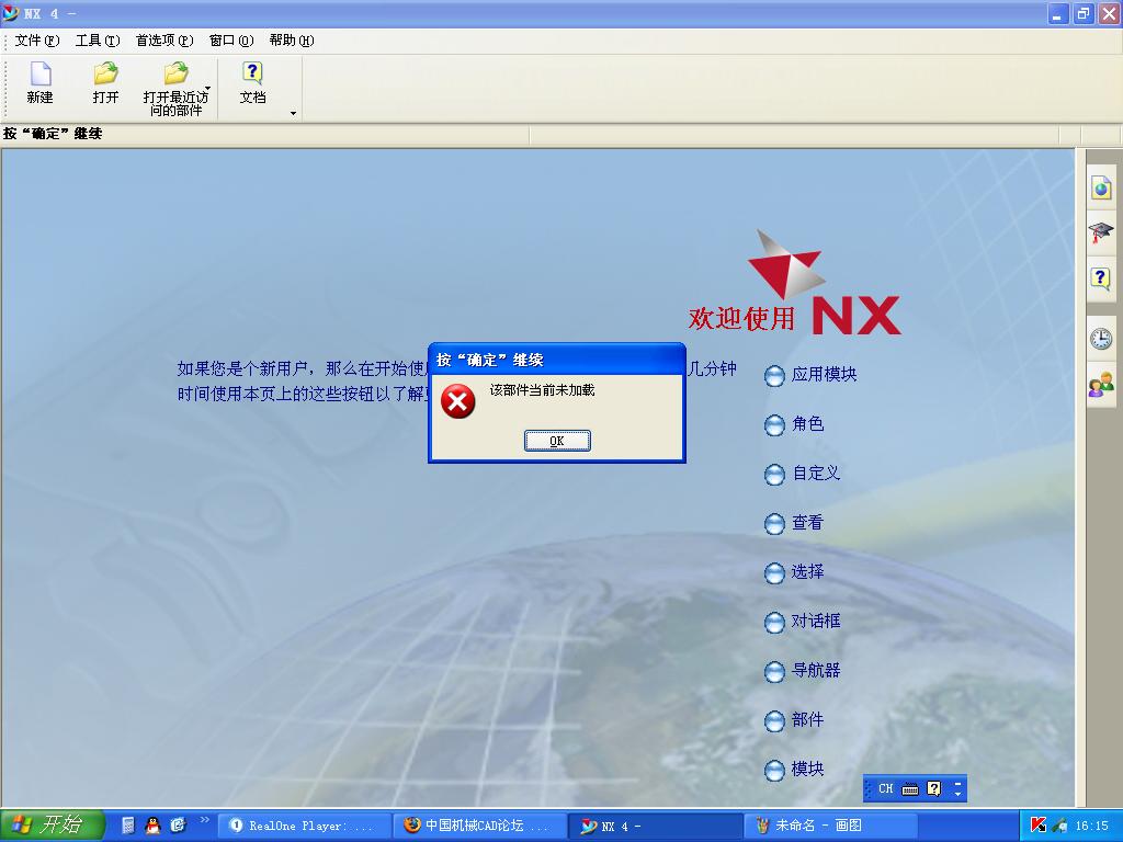

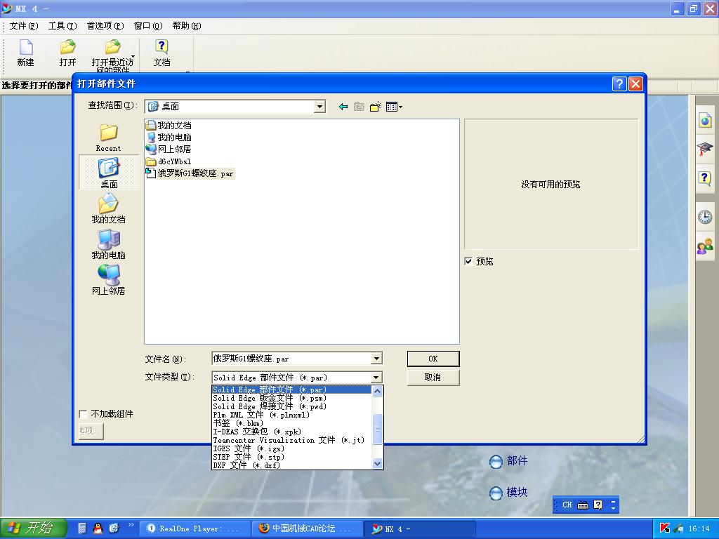

各位大哥,我刚学UGNX4,以前用solidedgeV18,今天用UG开solidedge 文件的时候说,文件未加载是什么原因。谢谢各位!

第一个4 }9 e4 B5 g1 V8 b2 J
UG要用的文件是不能在桌面上的
% w8 n2 j. h: W9 W9 ~- b8 {而且所有的上级文件夹也要是非中文的7 w" n' R& ^7 f# ]
第二:
4 k4 Q, t) l# O. t& y文件本身文件名也要是非中文名的# @! F; }( x0 m# @; }- w9 @
! `1 g3 V% }7 t! z; j0 K1 [我看你两条都犯了
2 ^8 Y" h/ V0 A打开了那就不是一般人了
阿帕奇 + 3
发表于 2007-12-11 17:47:19 | 显示全部楼层 来自: 中国浙江金华
你随便吧它扔到那个盘里面; T1 p. ~4 G0 S2 @4 [
然后再改个英文名就行了
3 N: n. Z& V, b" a7 X谁叫这是人家开发的呢
发表于 2007-12-11 17:50:54 | 显示全部楼层 来自: 中国浙江宁波
你改成stp格式试试看
 楼主| 发表于 2007-12-12 16:43:30 | 显示全部楼层 来自: 中国浙江温州
谢谢各位,我终于打开了。
