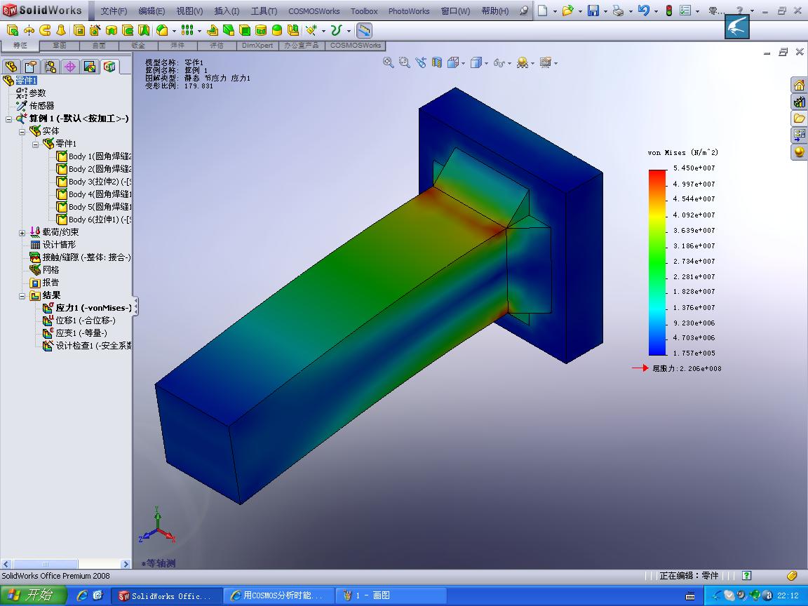

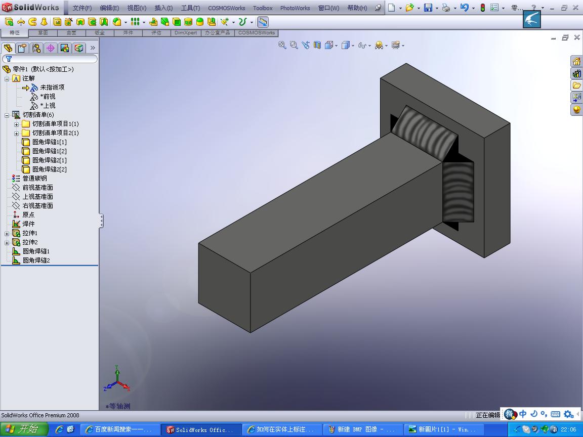

用COSMOS分析时能不能把焊接件作为一个整体来分析,

COSMOSWorks可以,但COSMOSXpress不行。

分析时就是要做为一个整体来进行操作,焊接过程选材时保证正常焊接的焊缝强度都是高于母材的,

建议采用整体模型来做分析,但是对于重要部位的焊缝就要做相应的校核
