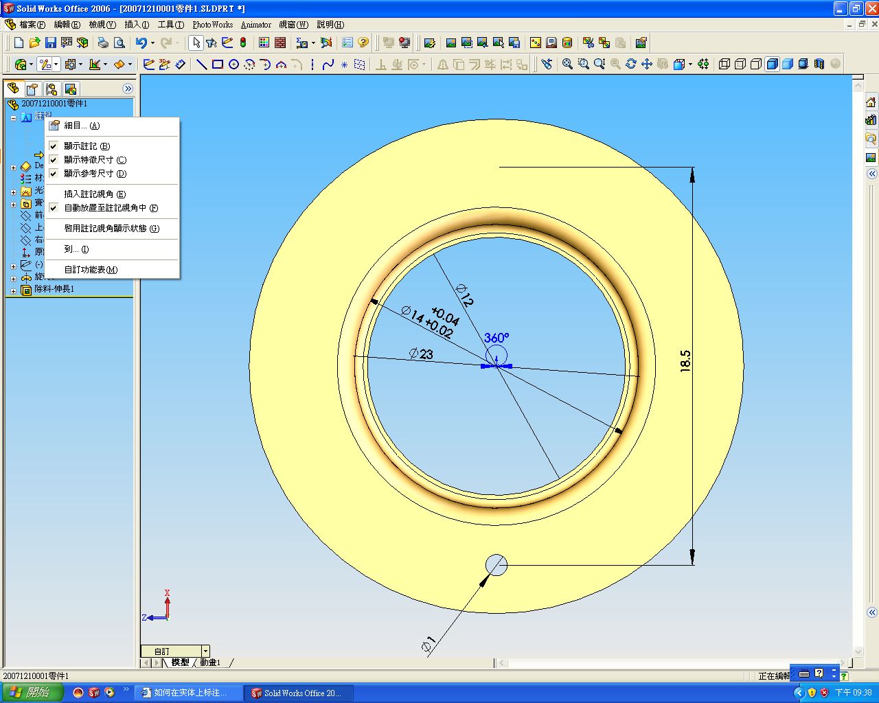

我想在实体上标注尺寸与别人交流,可我标注的尺寸是灰色的,别人看不清,清问如何解决
发表于 2007-12-11 21:42:37 | 显示全部楼层 来自: 中国台湾
特徵尺寸顯示方法
. R% B4 q/ P  ~* f+ N! _% @如圖--勾選"顯示特徵尺寸"

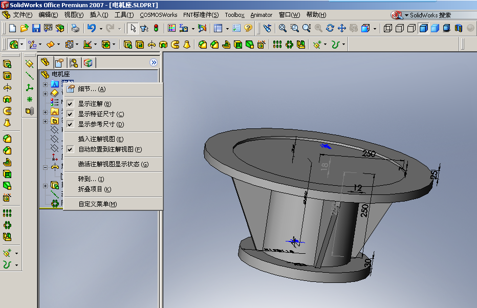

发表于 2007-12-11 22:33:14 | 显示全部楼层 来自: 中国北京
右键点击"注解">>显示注解& g( D5 X. S' Z0 |1 b; p; ?
或点击视图>>所有注解
! j2 h9 M8 e+ J7 c& C
/ ^8 G. P+ n2 t3 F5 A. b显示注解,包括显示螺纹装饰线.

发表于 2007-12-12 12:51:04 | 显示全部楼层 来自: 中国山东威海
楼上两位正解先生,也可以这样的 SNAG-0062.jpg + S4 n/ y" ?  e! M
" m5 x1 o2 u$ L( y9 W+ z* _! ?[ 本帖最后由 che-zp 于 2007-12-12 12:53 编辑 ]
