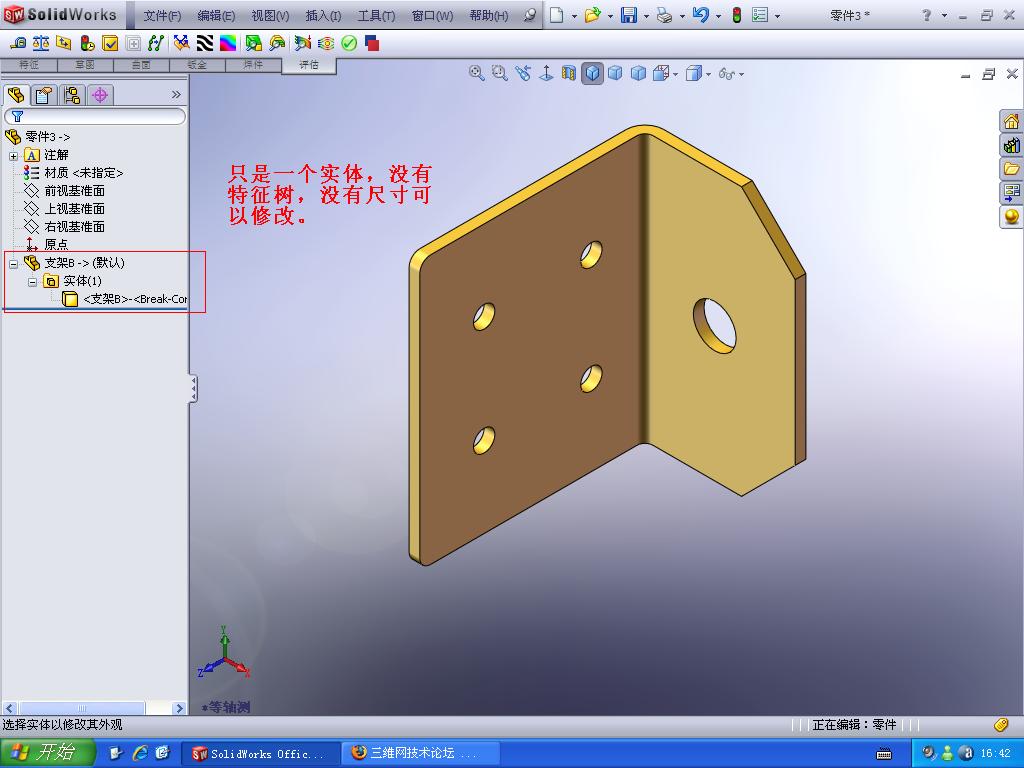

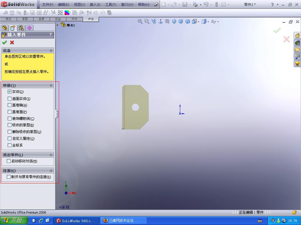

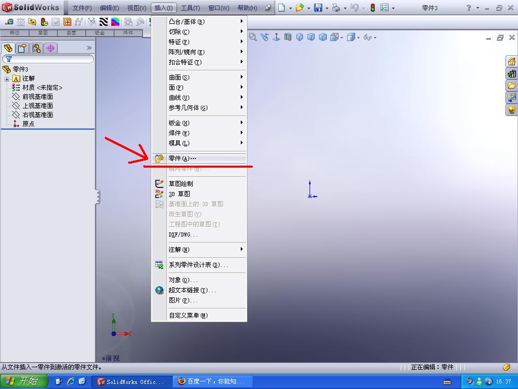

找到办法了!
2 C1 I6 J% Q% f$ l6 ^6 I( E# N2 ^3 ~1、新建一个空白零件文件7 ^% a6 z1 K- t& ~2 Q) B# p
2、[插入]菜单——[零件]9 v6 M7 n  _2 z
3、配置选项(可以断开与原零件的关联)
6 W/ X) k' y. ]' D7 _" P4、存储/ D: h! l' p" r/ i0 |
. n! D: Y3 c+ B5 E; D 2.JPG
$ w" ~7 Q" b" r' u) e7 S$ A. A0 c: A% y9 Y 零件.zip (59.59 KB, 下载次数: 5)
qian300 + 3 好方法
