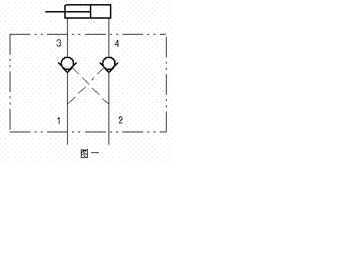

什么是双向液压锁,工作原理是什么啊?
发表于 2007-12-11 23:27:49 | 显示全部楼层 来自: 中国北京
两个液控单向阀的组合.

发表于 2007-12-12 07:05:03 | 显示全部楼层 来自: 中国江苏徐州
补充楼上的,发一个结构图上来。

液压锁在一般情况下可选用由两个并联液控单向阀及一个液控活塞组成的,其工作原理如(图一):
" d: |8 q+ c1 V. g& j  W+ `  y8 K
1供油:1打开左路单向阀,经3向油缸有杆腔供油,同时1通过液控活塞推开右路单向阀,接通油缸回油路。
2供油:2打开右路单向阀,经4向油缸无杆腔供油,同时2通过液控活塞推开左路单向阀,接通油缸回油路。
12停止供油时,油缸在单向阀复位弹簧力及油液压力的作用下截止回油,锁闭油缸,起到保压作用。
