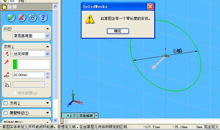

我是新手,刚学SOLIDWORKS,刚在草图下画了一个圆,然后拉伸,怎么出现了“此草图含有一个零长度的实体”?这是为什么?

 楼主| 发表于 2007-12-12 10:29:24 | 显示全部楼层 来自: 中国浙江杭州
肯定是软件问题,我打开光盘中的零件,有拉伸的都会出现提示“此零件图含有一个零长度拉伸的实体”,确定后就关闭了。: W) b% }6 E1 C7 T

发表于 2008-3-5 01:21:39 | 显示全部楼层 来自: 加拿大
问题解决了!
这个问题我解决了,原来是这样啊!/ d0 I8 Z2 s( U% a/ Z
纯粹是电脑的原因,安装应该是没有问题的!
% Q# F% A" u3 F7 [- T要是你的电脑也是这样原因,建议你每次运行solidworks之前,右键点击桌面,选择属性,选择设置里面的高级,然后点击里面的疑难解答标签,把硬件加速功能关掉,这样就没有问题了!
