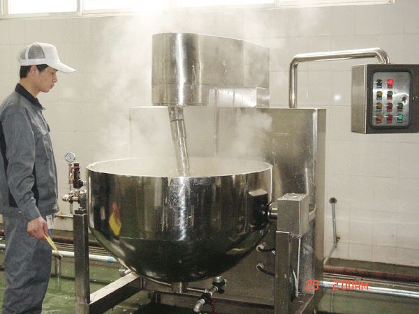

发表于 2007-12-13 16:19:53 | 显示全部楼层 来自: 中国山西太原
我这里没有图,给你上个照片看一下:
 楼主| 发表于 2008-1-21 13:53:22 | 显示全部楼层 来自: 中国浙江宁波
里面最关键的地方没看的看呀!

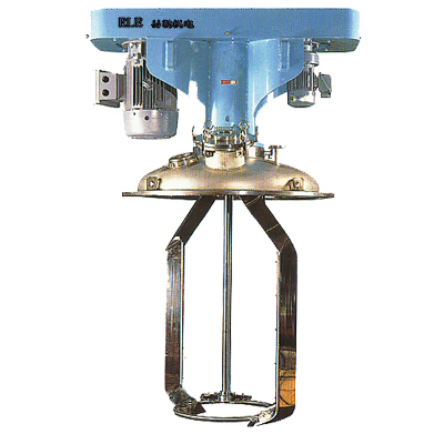

发表于 2008-3-31 11:24:35 | 显示全部楼层 来自: 中国山西太原
看看这个刮壁搅拌机内部结构。
 楼主| 发表于 2008-3-31 13:40:21 | 显示全部楼层 来自: 中国浙江宁波
楼上的2个减速机是对转的吗?
