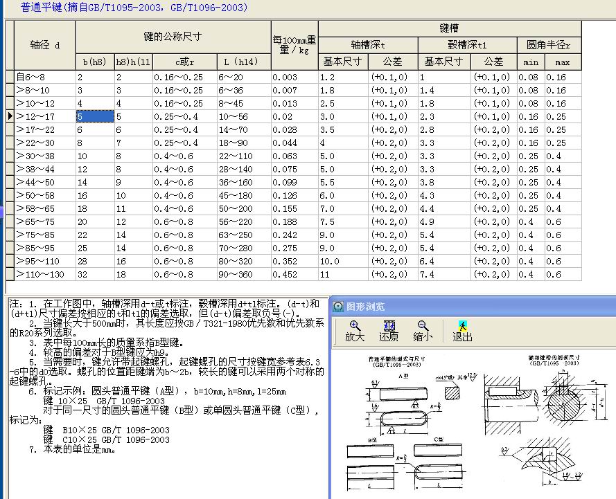

轴径和键的尺寸有关联吗?有没有这样的标准可以查询呢?3 @3 T! E9 p4 F9 }3 K  k, |4 J! V

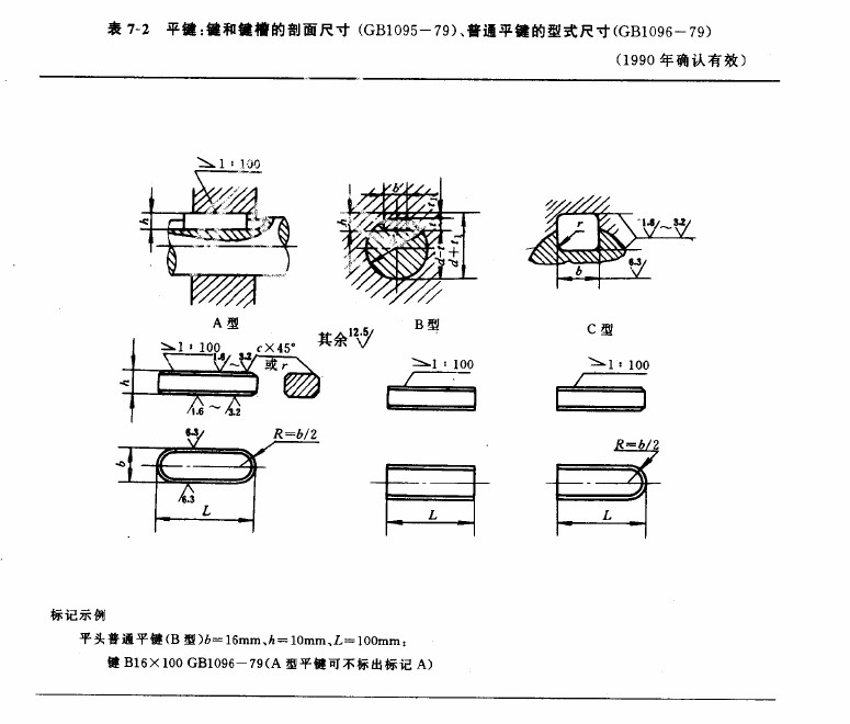

发表于 2007-12-12 10:09:55 | 显示全部楼层 来自: 中国山东济南
晕,看图:1 m! D# x" R- r& o6 t
键槽及轴图.JPG 8 E" I: q0 |  f( |4 ^

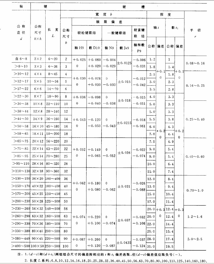

发表于 2007-12-12 16:58:49 | 显示全部楼层 来自: 中国山西太原
轴径和键的尺寸有关系,详见如下新标准:

机械设计手册上面都有,一般都在连接与紧固的那一篇,键槽的宽度和高度与轴径有关,其长度根据实际情况自己选定,不过不能过短
