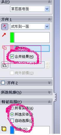

发表于 2007-12-12 11:48:49 | 显示全部楼层 来自: 中国山东烟台
^^^看图,框的地方
, Z. s0 F: S$ l) V* g" d' z4 J/ I5 C还可以选择要合并 哪个实体
