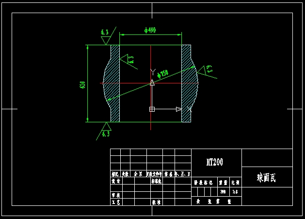

不知哪位高人会这样的外球面工装设计,请给点提示,不胜感激,在线急等,压缩包内为dwg文件% A9 `, @. X8 H+ J& K- `: V

两头用顶尖顶不可已吗?
 楼主| 发表于 2007-12-12 13:21:23 | 显示全部楼层 来自: 中国辽宁朝阳
二楼的高手,怎么样两端顶啊??能不能说明白些啊??5 _+ @0 l1 @4 w  u: k- ^

花点钱上大型数控立车球形加工非常容易.

普通立车车球面的资料
哪位有普通立车车内外球面的资料,急需!

自己做个工装就OK了!  很简单的

对于内球面加工你可设计一个蜗轮蜗杆传动机构,在蜗轮轴上安装刀盘,手摇蜗杆手柄进行加工;对于外球面加工若用仿形加工,工装设计比较复杂,还是上数控机床为好。

还是上数控立车吧,球型在卧式普车加工也不是特别标准.

用仿型加工快捷方便适用大量生产
