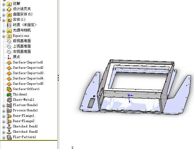

发表于 2007-12-12 15:05:59 | 显示全部楼层 来自: 中国浙江杭州
很简单的一个钣金,在SW里做很快的,为何要用别软件做好再转过来这么麻烦呢?]8 k) B. g' u4 {0 \8 ?& l2 R% J
用SW2007随手做个.看下:3 l5 A: t  R3 Q$ _0 O- K( r
1.jpg   w6 V0 u& h& P0 Z  O2 q
SW2007文件: 桌面.rar (1.64 MB, 下载次数: 16)

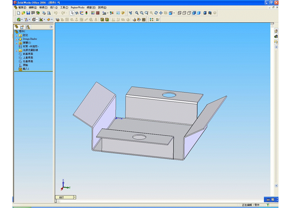

 楼主| 发表于 2007-12-12 17:34:30 | 显示全部楼层 来自: 中国江苏苏州
不是的,这是我的客户给我的一个STP文件,我转成SW就成了曲面的了,但这是个钣金件.谢谢你.我下载来研究研究.

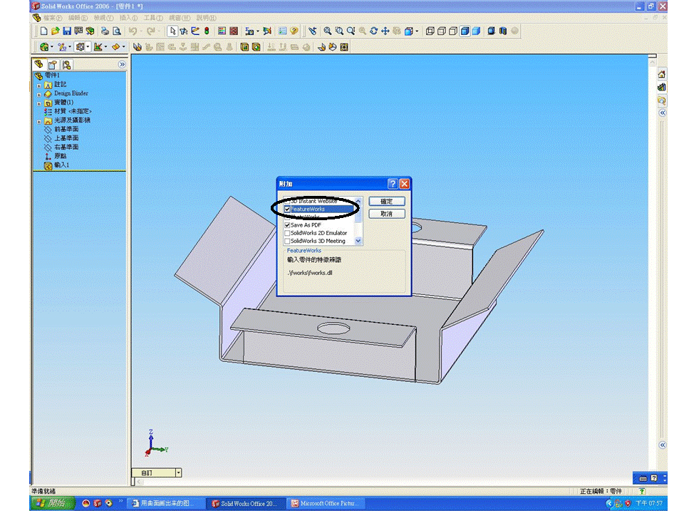

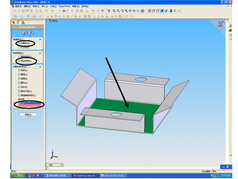

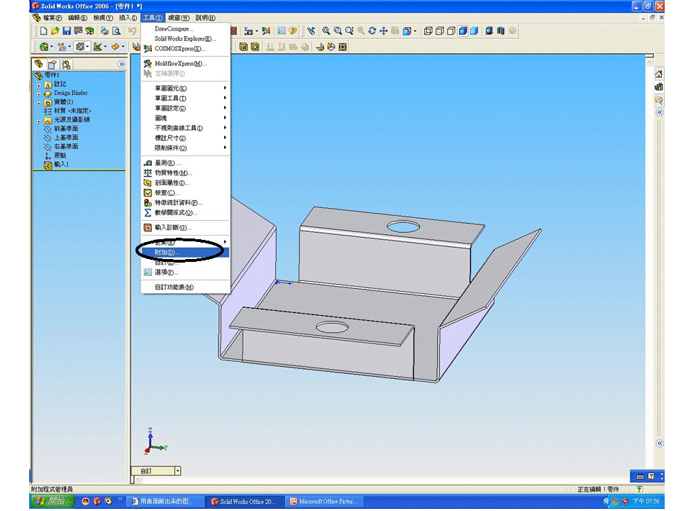

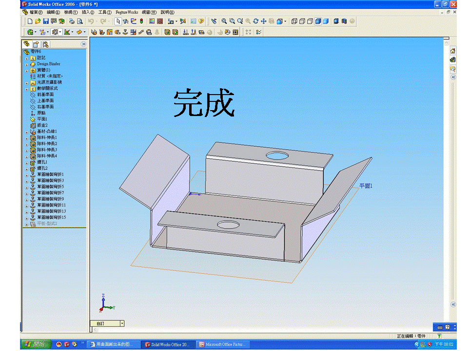

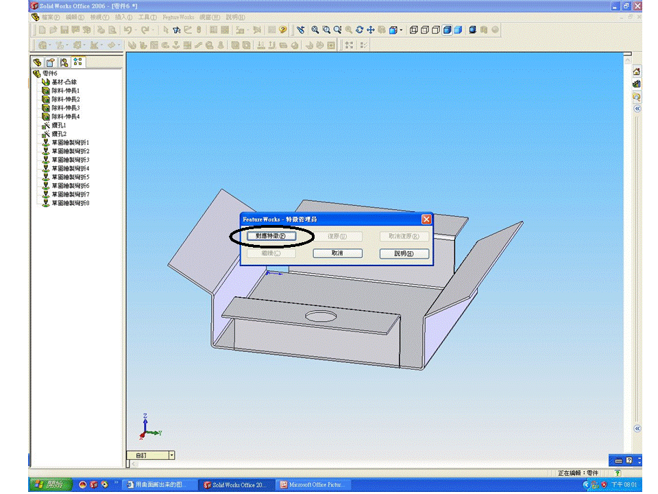

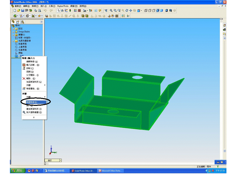

发表于 2007-12-14 21:00:53 | 显示全部楼层 来自: 中国台湾
不知樓主有沒有用過辯飾特徵,或許可解決您的問題
: f0 e+ E& R6 b4 j/ \附件共有3個檔案9 x, ~' j/ K' `
1為沒有特徵的SW2006原檔+ z& ?$ b$ l+ n5 o
2為辨識後有特徵的檔案: m) J3 z* }% b4 Z$ \
3為辨識特徵的操作簡報檔2 t! ?* I1 ~3 W/ W, F3 j/ ^
8 [3 H4 t1 [: A' B
