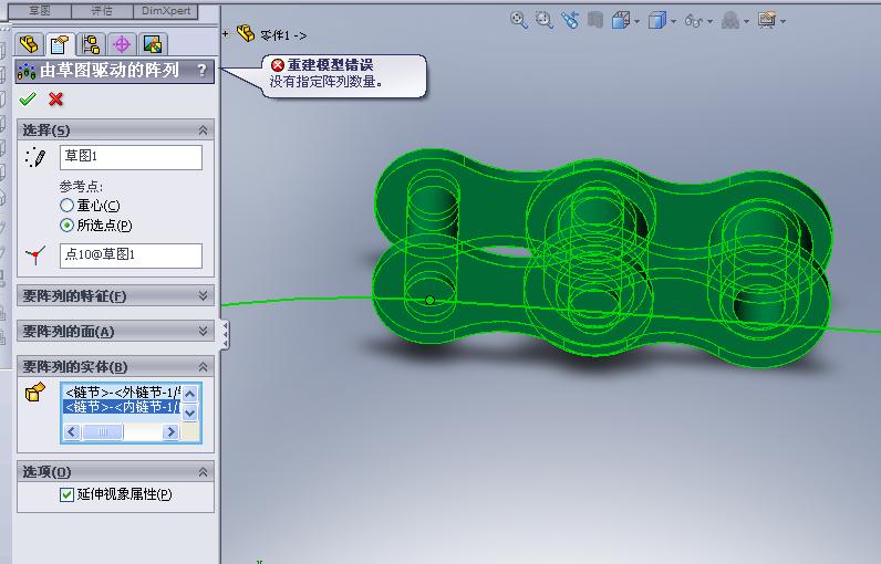

如下图所示,在草图阵列的时候,系统会提示,重建模型错误,没有指定阵列数量!
( K, t* g' w, T, X# I2 x6 ^9 |& c, d但是在左边一栏里却没有让输入阵列数量的地方或选项?1 Y  E- \) C  V: v6 x3 H( S
真是不明白,不让输入数量,确定时却提示没有输入数量?

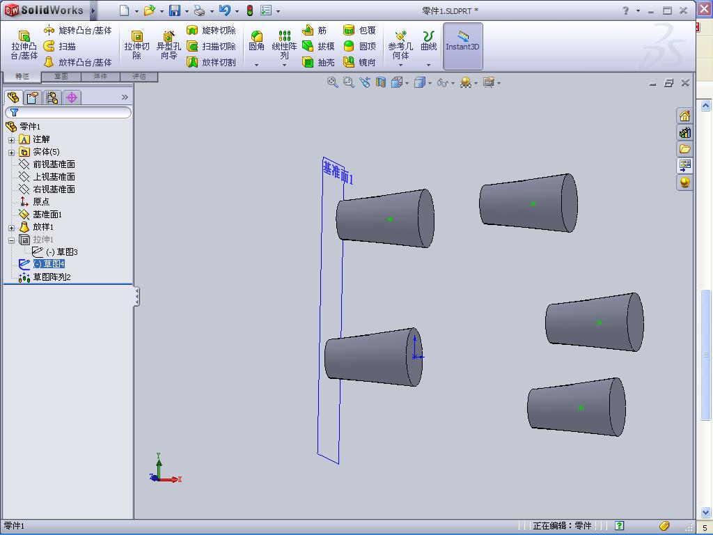

数量,位置都是由驱动的草图决定的
8 u) C- K/ V6 i4 q 未命名.JPG

楼主搞错了吧,这个链条应该用曲线(草图里画出线做路径)阵列的.
 楼主| 发表于 2007-12-13 13:52:29 | 显示全部楼层 来自: 中国河南信阳
是的!后来改用组合曲线阵列就可以了!
6 T0 y( |+ w  D+ D+ a* q可是为什么在草图驱动的阵列里面 没有阵列数量这一项呢?
