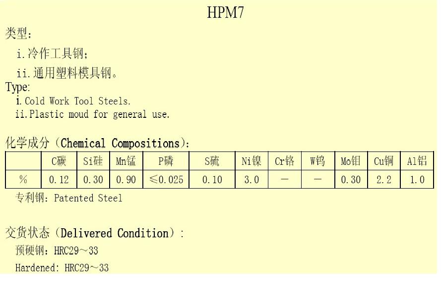

HPM7,DH2F是什么钢号?国标中有没有和其对应的牌号???

HPM7是P20+NI改良,经过新技术特别提炼后, 提高材料本质伸展性,韧性,溶接性。 HPM7大断面材料的硬度比较均衡,被切削性比一般的快削钢和CSM系 钢材都要好,焊接性极好,拥有良好的镜面加工性,放电后很少産生条纹组 织,硬化面的硬度低,拥有良好的韧性以及氮化特性。 在未来将广泛用于对焊接性及被切削性要求高的産品.比如: 汽车塑胶饰件模具, 汽车灯具模具,表盘模具,家电外壳模具等。 特点: 纯洁度高,良好的镜面加工性,焊接性好,加工性优越。

HITACHI日立HPM7的简介:
9 u) I( t8 R) N) a
7 B4 Z7 }$ m3 Z# ?! w$ N7 B2 ]& y日立金属最新塑胶模具钢材-HPM7是P20+NI改良,经过新技术特别提炼后, 提高材料
' V. r0 J6 ^+ R0 k7 K' {1 G! p
  p, p4 \. O( O! g% g3 ?本质伸展性,韧性,溶接性。HPM7大断面材料的硬度比较均衡,被切削性比一般的快
" ^- |* C* @8 ~" S" B3 N$ S
9 {4 X8 o$ |3 |削钢和CSM系钢材都要好,焊接性极好,拥有良好的镜面加工性,放电后很少産生  V% \$ Z/ O! L! Q" S- z
& O4 U) o7 r- n0 C& c* P4 c条纹组织,硬化面硬度低,拥有良好的韧性以及氮化特性,十分适合中大塑胶模具。   q8 g& T  c2 P8 E- _

/ V  v' C3 K! y6 z3 V+ RHPM7化学成分:

/ @4 p# g* j! h; L2 l6 mHPM7主要用途:  |4 Z) J% G* U$ N/ h
1.中大型家电模具用钢' P7 J# d5 b& q1 U. T
2.汽车零部件模具" G- z2 H6 F6 n# B; s4 }; i2 A9 N+ N1 r
& b. {. E: j( h. ^5 H7 w
3.各种日用品模具1 p+ K( |) h4 ~6 E! L
6 _* C/ [+ c! A6 C8 Q8 k
% [0 E: x! Q+ \7 o1 Q" [& O
6 ]' g/ U: ^  K6 j5 l$ FHPM7主要特点: 2 I* L/ u. l7 g
1.无需热处理,大断面硬度均匀(HRC29-33)
* a# R! }# o- w9 F3 i4 E
0 j- L, k* a4 v5 X2.加工性能出色
4 S) V9 E9 p$ g8 Y5 H6 I4 K/ ~1 c: u+ ?: M  G
3.抛光性能良好
) g9 k  R% J/ o) |8 K; I
7 N' k* I9 o/ M! B4.焊接性优良1 i3 L8 ^) W. B! h+ @$ g
5 h) j3 Y; P0 o! g1 _
5.具备优良的韧性
% y1 b6 k1 k5 `8 Y5 c
, M# @, u% d; \- p2 j5 u1 P$ \# d6.具备良好的氮化特性
BV + 5 应助

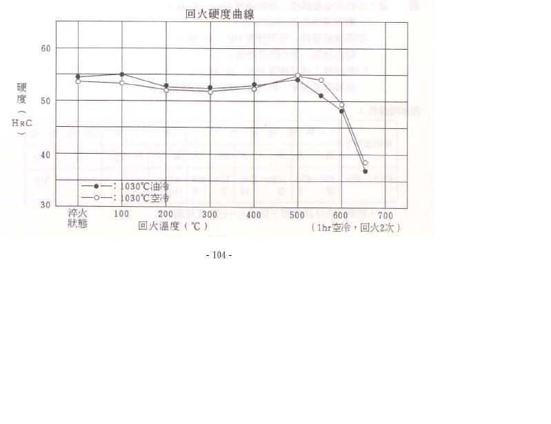

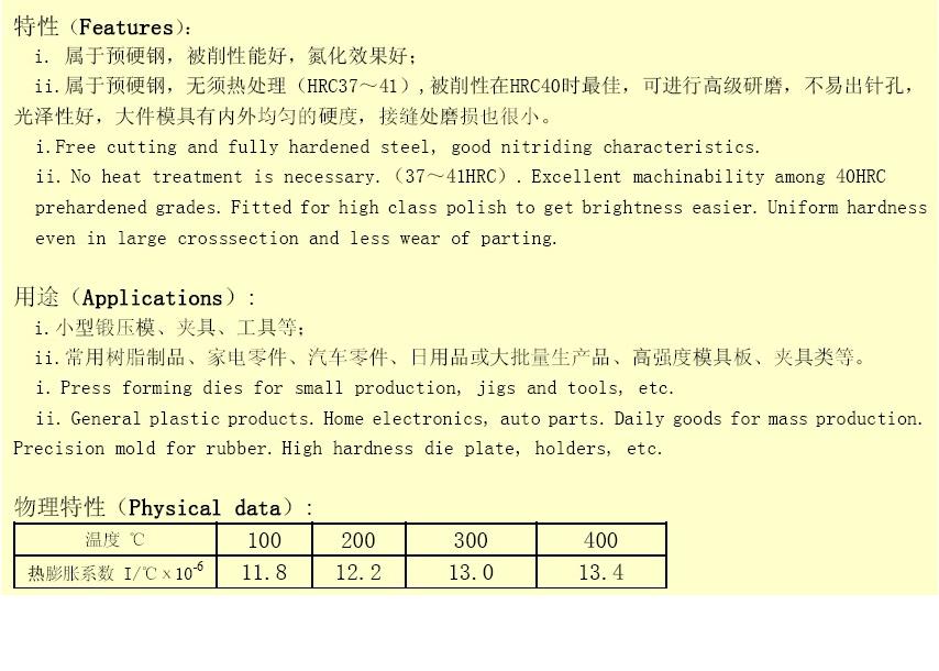

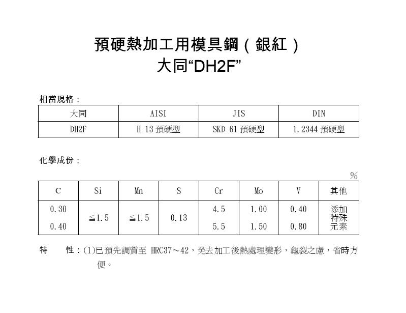

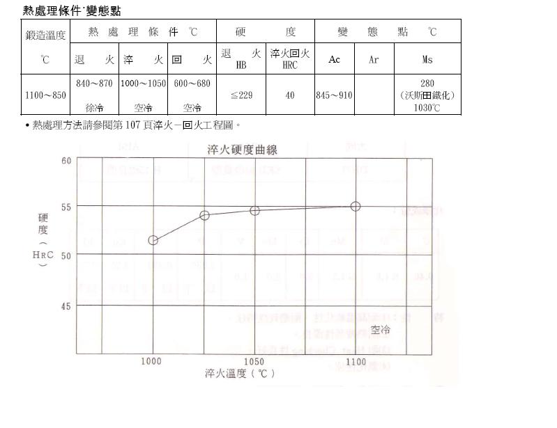

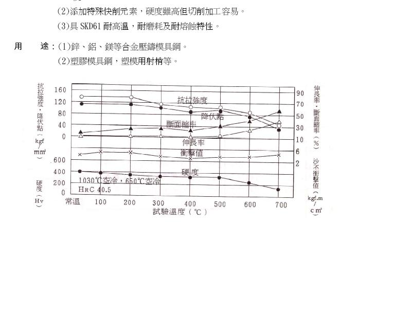

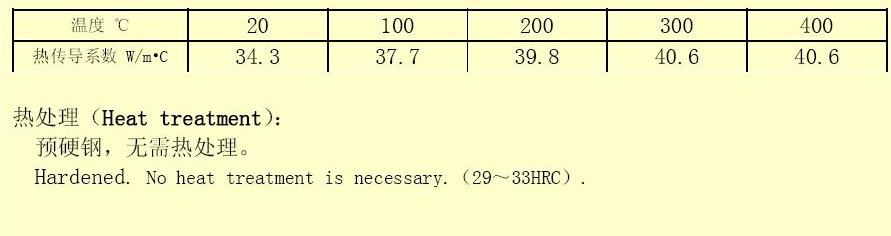

补充:
* O2 s6 Z1 @# U  D$ W3 I
材料牌号:DH2F
标准:PROPRIETARY
国家与地区:-
钢组:工具钢
Producer:Daido Steel Co. Ltd.
4 J% t) v; y* k
http://www.key-to-steel.com/cn/img/nav/content-bgf.gif
http://www.key-to-steel.com/cn/img/nav/spacer.gif
+ R( O$ D' U' Z# Zhttp://www.key-to-steel.com/cn/img/nav/spacer.gif- U5 c$ L3 O4 C5 ~: e! t: O
化学成分 (%)
/ Q* O3 c3 f1 `- Q
http://www.key-to-steel.com/cn/img/nav/spacer.gif( f' [) t" [" R' j9 _4 H3 J
元素最小最大近似的
C 0.3200 0.4200 4 e; R! g0 q) y7 E9 e
Si 7 W# `$ K- l+ l
1.5000 - x% l4 m0 s  q
Mn
9 e1 Z/ p3 B7 |* P5 }! Q/ T
1.5000 : W3 ]5 u; A5 R' H
Cr 4.5000 5.5000
0 G% M! t: }0 r" K9 K1 T
Mo 1.0000 1.5000
+ K6 X0 ]7 l" a+ ~! A) T* ?
V 0.4000 1.2000
0 B8 q( p$ J5 r: L0 d3 V
Co 8 Z1 L5 h7 \. N$ A) n
1.0000
4 Z" o5 u! ?* @4 E1 R 2.JPG . b- {3 M! @1 f* Z1 `
3.JPG $ J- B& h  h# s3 b5 E! d
' O$ B$ j+ I7 p$ o
4 ^8 e8 l/ I$ O: P( f/ `, ]
* w/ V( ^. d$ W( t* ~( B[ 本帖最后由 hourpp 于 2007-12-13 09:22 编辑 ]
