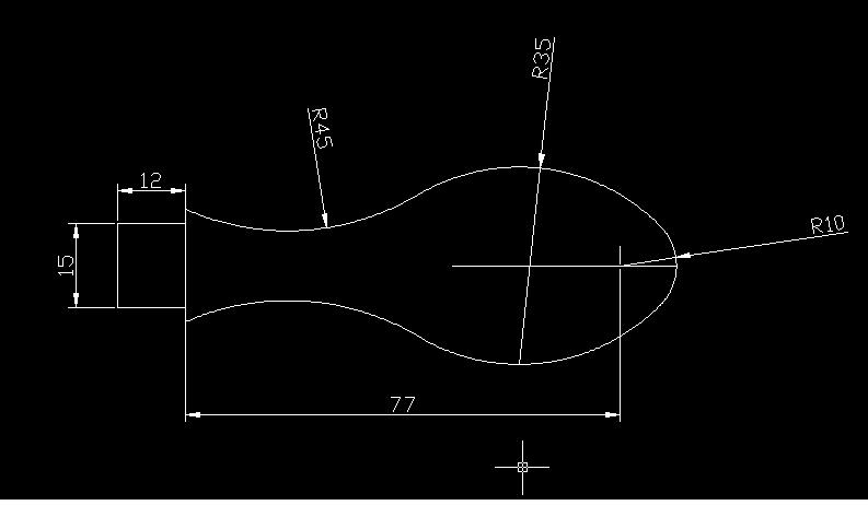

[已解决] 又有图不会画了啊,帮帮忙啊!!
发表于 2007-12-12 16:54:44 | 显示全部楼层 |阅读模式 来自: 中国河北沧州
这个也画不出来了
发表于 2007-12-12 17:02:32 | 显示全部楼层 来自: 中国江苏镇江
这个图肯定少定位尺寸,如果只是这几个尺寸满足条件的话可以画很多样子了。
发表于 2007-12-12 20:00:56 | 显示全部楼层 来自: 中国浙江温州
对我新手来说 看来有点难呀
发表于 2007-12-12 20:39:56 | 显示全部楼层 来自: 中国江苏南京
就靠这几个尺寸,我也不会画

缺少尺寸....
发表于 2007-12-12 21:44:40 | 显示全部楼层 来自: 中国广东深圳
记得在学习机械制图时有这个图。但那时给出了至少是几个圆弧的定位尺寸。
发表于 2007-12-12 22:43:54 | 显示全部楼层 来自: 中国江苏镇江

如果没有几上圆弧中心的座标值是可以画出很多种的  可风此图条件小啦~
发表于 2007-12-13 00:20:09 | 显示全部楼层 来自: 中国福建南平
这是一个手柄,至少由8条圆弧组成,定位尺寸也不够
发表于 2007-12-13 00:38:31 | 显示全部楼层 来自: 中国河南焦作
缺少R45圆弧左端点的定位尺寸。

发表于 2007-12-13 06:25:13 | 显示全部楼层 来自: 中国河北沧州
把R45或R35的定位尺寸任给其一就可画出,如果光有图上这些尺寸,答案不是唯一

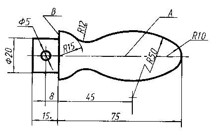

发表于 2007-12-13 07:28:13 | 显示全部楼层 来自: 中国福建漳州
尺寸没有全这个手柄图就不好画,这个应该是个标准品,你可以找一下标准手册可能会有标注的

 楼主| 发表于 2007-12-13 09:04:02 | 显示全部楼层 来自: 中国河北沧州
我是那个45的弧画不出来,也觉得少尺寸,可是原图就是这样的,所以就不绘画了

需要R45的中心尺寸。

发表于 2007-12-15 16:19:46 | 显示全部楼层 来自: 中国江苏徐州
缺少一个R35的纵向定位尺寸,机械制图书上有个类似的例题

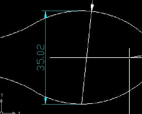

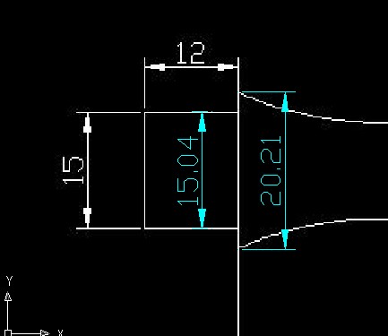

我的方法
7 E# \% B% {: z# r8 k4 R$ O1.将楼主发的图片粘贴到CAD里,缩放图片使比例为1:1;7 Q+ W% b, }  S- J" p" A. X. ?
2.使用标注得到几个关键尺寸的数值,将数值进行取整数;
6 j% c/ n; J  c1 G: E% r3 }) G( ]3.作出图来;2 m. H" G$ p+ `4 z0 L
4.将作出的图置于图片上进行对比,结果是图形基本相同。
