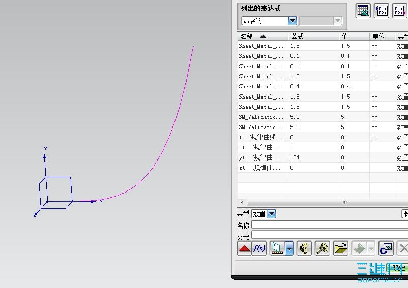

函数y=x^4用曲线方程可以作出来吗?

可以。
发表于 2008-8-7 22:25:39 | 显示全部楼层 来自: 中国上海
用规律曲线就可以了

发表于 2010-5-1 14:57:57 | 显示全部楼层 来自: 中国河南洛阳
可以吧,我用用equationworks能画很复杂的曲线
发表于 2010-5-1 16:39:11 | 显示全部楼层 来自: 中国山东济南
你要会把普通函数方程转变为坐标函数方程,然后输入表达式中,用规律曲线画出来即可;过程并不难,关键在函数转换。
