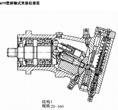

[已解决] 斜轴式变量柱塞泵的原理是怎么样的?
发表于 2007-12-12 20:14:48 | 显示全部楼层 |阅读模式 来自: 中国四川成都
它具体是怎么变量的?(摆缸是什么意思?)- H' {$ ]* v/ U6 C, L- J  c
请教
发表于 2007-12-12 20:23:01 | 显示全部楼层 来自: 中国浙江宁波
斜轴式变量泵变量是靠改变缸体轴线与输出轴线间的夹角来实现排量变化的,缸体摆动即摆缸;

发表于 2007-12-13 08:23:27 | 显示全部楼层 来自: 中国江苏徐州
给一个结构图,通过改变两轴的夹角,改变柱塞的行程长度,起到变量的目的。

发表于 2007-12-15 09:37:38 | 显示全部楼层 来自: 中国河北唐山
应该不可以,一般是通过变量机构改变缸体的摆动角度来控制柱塞的行程来达到变量的目的。
