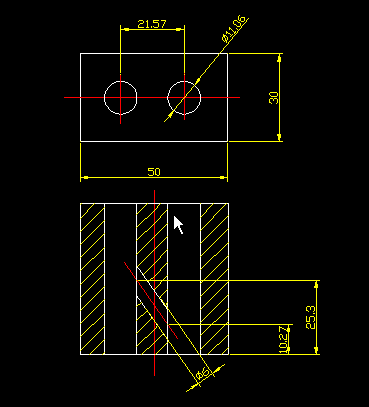

我是做阀块的,在阀块上经常要打斜孔,请问斜孔的作法,我刚从PROE转学SOLIDWORKS的,很多还不是很清楚的,好像SOLID没有通过两条直线做一个基准面的,不知道要用什么方法代替的

最简单的方法是在下面那个视图中旋转切除一个圆孔来,中心线是斜的而已

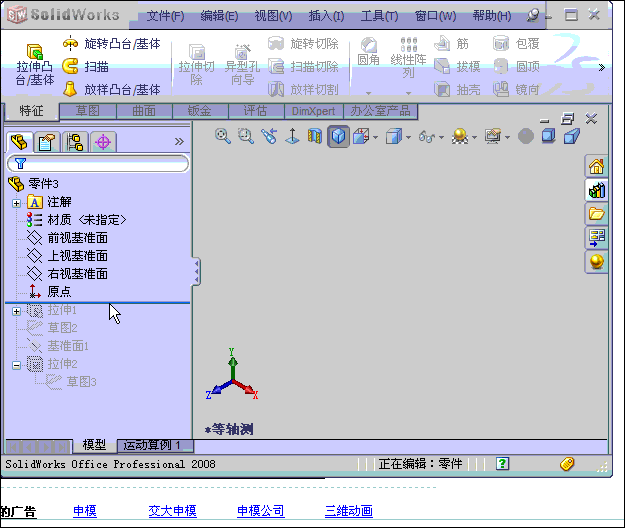

可以通过中心线(直线+直线上一点)做一个基准面,然后切除就好了。
mr.lee + 3 贴图
