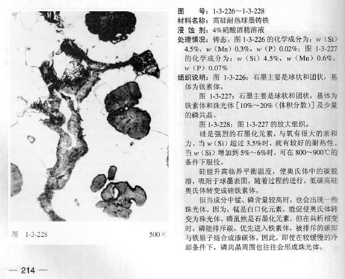

这是我做的一个硅钼球铁的一个金相图,碳化物为5%,珠光体为20%左右,图为500倍下观察.我知道,白色的是铁素体基体,圆形的是球形石墨,在晶界上黑色的中间是碳化物,但不知道晶界上的那些黑色物质是珠光体还是石墨,,请知道的高人指导,不胜感激....

发表于 2007-12-14 22:57:04 | 显示全部楼层 来自: 中国
团状及球状的为石墨,基体为铁素体+珠光体,晶界周围的黑色相为细珠光体,有少量磷共晶。
. ?0 E* t$ v# k: N( y/ e高硅球墨铸铁在冷却较慢的条件下,磷共晶周围往往会出现珠光体组织。

再请楼上指导一下,如何判定晶界白色物为磷共晶(几元磷共晶)或者为什么不是碳化物?5 o5 E# |) l* p% X' ^$ N0 B: ~( x: G
“高硅球墨铸铁在冷却较慢的条件下,磷共晶周围往往会出现珠光体组织。“是出自那本书,请指教。
发表于 2007-12-15 16:22:50 | 显示全部楼层 来自: 中国
回复4楼. r0 f! S3 F' s0 D" H
欢迎探讨,
8 b; M/ e# r" N; [! F! _3 T* e在《金属材料金相图谱》(李炯辉主编、上册)中有一张图片与楼主的照片很相似,现上传供参考。, C0 |. D, B; m' x; T  C

查了下钢铁金相图谱,觉得这个相图有点相4Cr9Si2的特征,沿晶界分布的屈氏体包裹着共晶碳化物或莱氏体。

看上去像珠光体...........1 e: W) h5 Q8 u. n" \1 t
你在1000X下面看看就知道了.......
; \- M  n% k+ ]/ l/ g- }2 Q' {" u1000X下面肯定可以看到片状...............
发表于 2007-12-19 11:19:37 | 显示全部楼层 来自: 中国江苏南京
因为石墨和珠光体在抛光后未腐蚀时的形态是不同的。你可试一下这些晶界处组织在抛光后不腐蚀的金相,这时,石墨为基体上的孔洞,在这些区域可以见到黑色的孔洞,若此时无黑色的孔洞,在腐蚀后才能见到的黑色的侵蚀组织的是珠光体。

兄弟说得很有道理,谢兄弟的解说..
