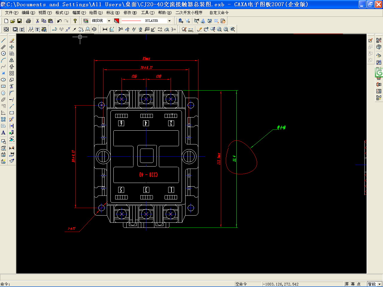

[讨论] CAD 转换CAXA200r3后尺寸实际值 变啦
发表于 2007-12-12 23:18:23 | 显示全部楼层 |阅读模式 来自: 中国河南洛阳
CAD 转换CAXA200r3后尺寸实际值 变啦!变小啦 - ]+ v2 e# o0 T6 T2 u3 M5 i
求助 !请高手帮忙!谢谢!

 楼主| 发表于 2007-12-13 21:17:03 | 显示全部楼层 来自: 中国河南洛阳
请看图片!谢谢关注!

发表于 2007-12-13 22:55:40 | 显示全部楼层 来自: 中国河南郑州
这是比例问题造成的吧?在CAXA中设置一个样式可解决。
发表于 2007-12-13 23:12:55 | 显示全部楼层 来自: 中国北京
这个是CAD中的比例造成的,你可以进行相应的比例缩放,然后再标注。
