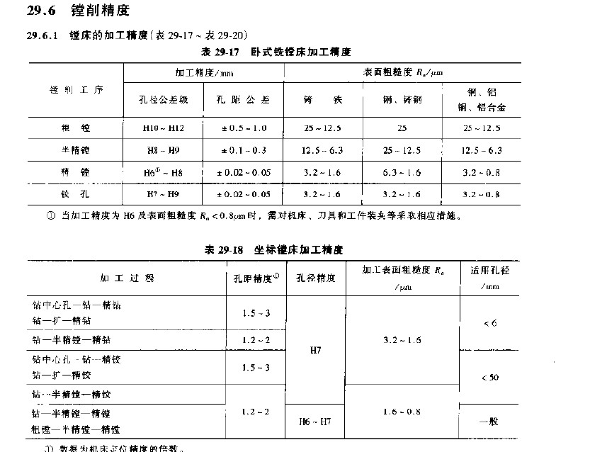

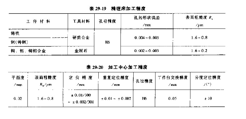

发表于 2007-12-13 20:30:50 | 显示全部楼层 来自: 中国江苏常州
找到两个图片给你啊。~~~~~~~~~~~
