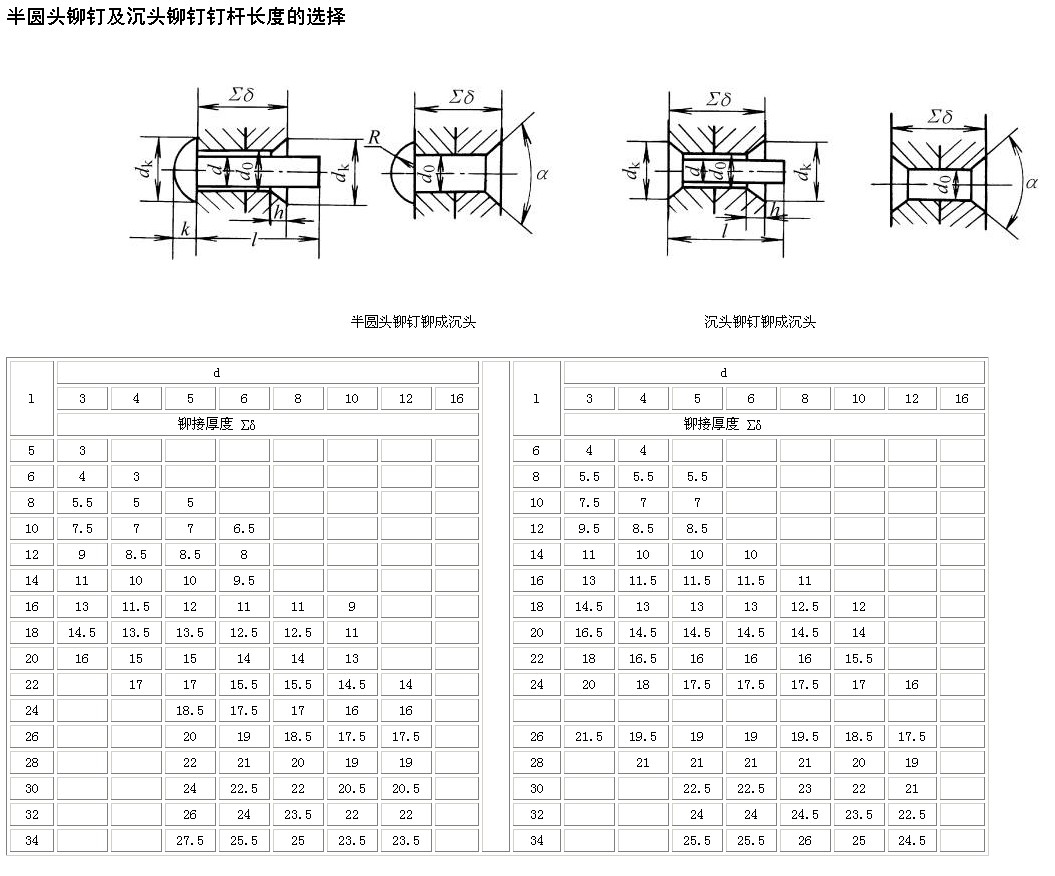

铆钉一般用在精度不高,起连接的场合!要求不是很严格!
  H9 ^# m( U! N: b! I% ?. }8 y下面图参考一下:7 e* H, ]  J9 o. h3 m' f" b0 q1 L
1、半圆头和沉头铆钉:; g/ n% m% Y8 q; n4 [/ c
半圆头和沉头铆钉.JPG ! @2 |+ }6 W9 W4 G. Y, u1 A7 M

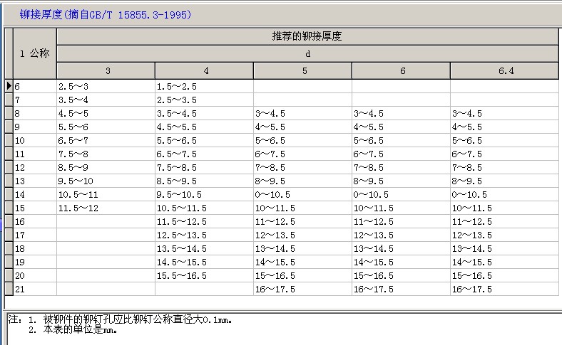

2、抽芯铆钉:
