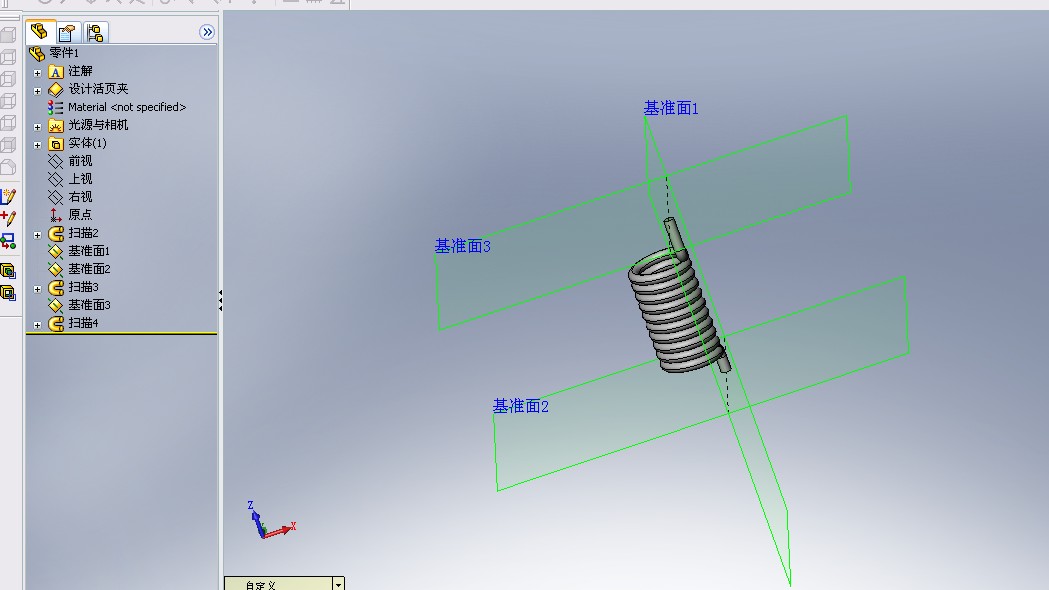

先繪中間部份使用螺旋曲線 再繪左右兩端使用投影曲線 再使用合成曲線將這三曲線合成為1曲線 再繪截面掃出

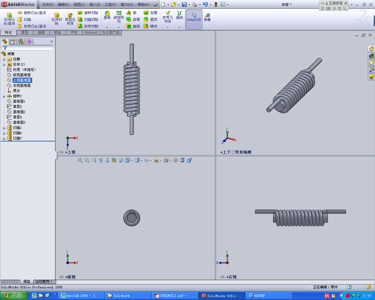

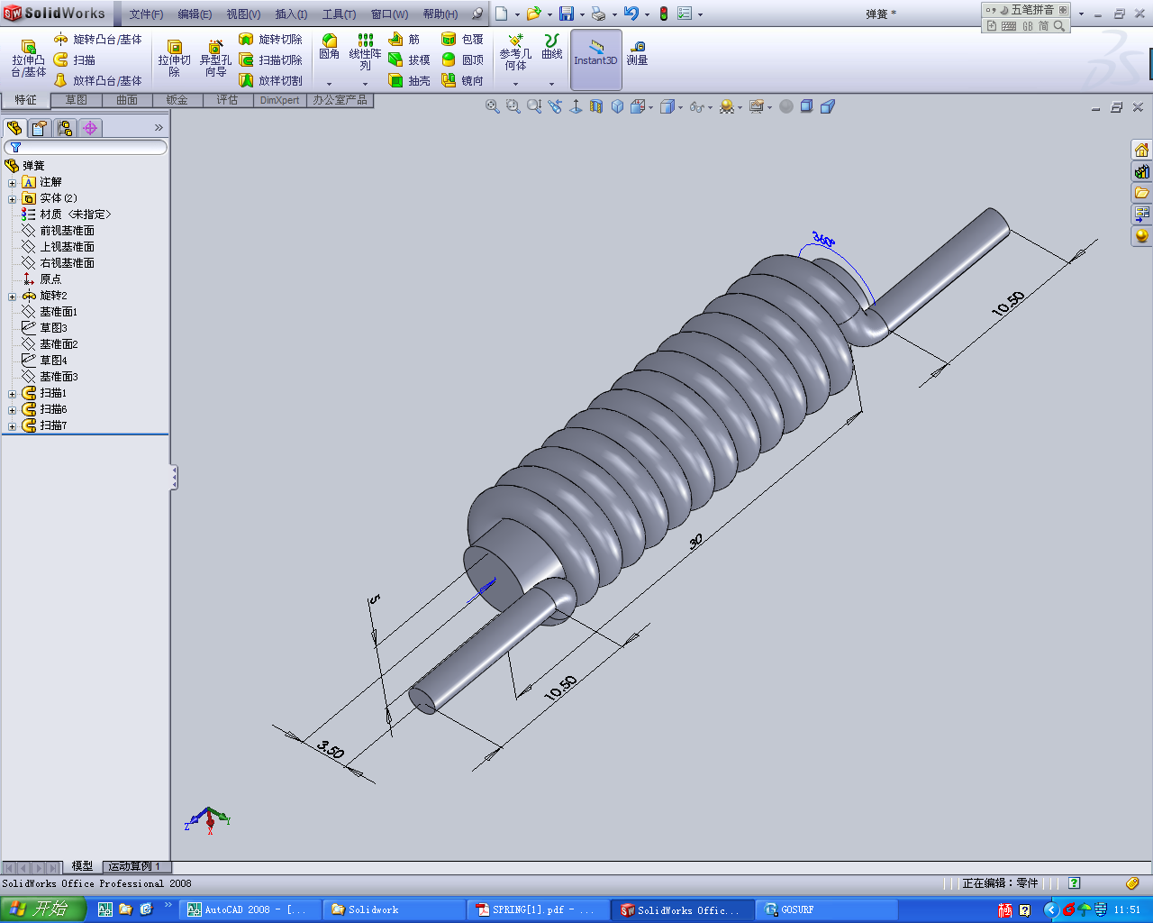

如附图所示,附件有原文件(2008版和IGS 档)9 o4 k) L' |$ x; W5 V: _9 [! L7 `) s
& W1 W2 I* Q. `3 Y[ 本帖最后由 liuliqiu 于 2007-12-14 11:52 编辑 ]
弹簧.rar
549.16 KB, 下载次数: 23
包含SW 档和IGS档
艾飞 + 3 应助

发表于 2007-12-18 22:20:22 | 显示全部楼层 来自: 中国山东威海
先做出中间的主要部分,然后再建立基准面,绘制连端的草图,再用扫描命令即可
