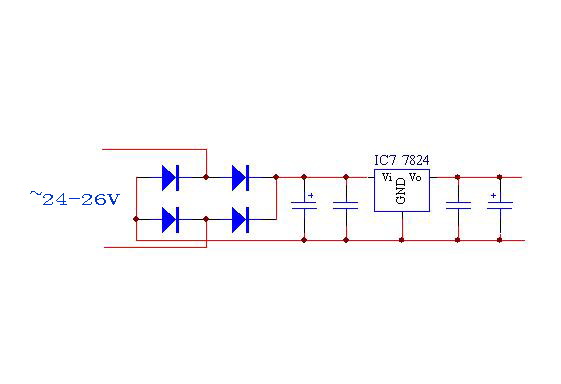

我这里有个汽车上用的电子产品,需要用到24V直流电,我想问问有没有220v直接变为24V的变压器啊,我有个类似的变压器,还有个整流的小东西,但是这个变压器一加负载电压就会有变化,我问的是有没有那种不变化的那种变压器。

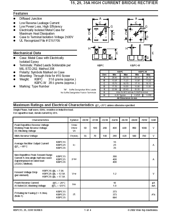

kbpc35-10是我原有变压器上面的,上面也没有说明,应该是个整流的东西,我不知道怎么接,我怕接坏了
发表于 2007-12-15 03:22:11 | 显示全部楼层 来自: 中国广西防城港
用7824,.可并联以提高电流输出.
发表于 2007-12-15 07:23:14 | 显示全部楼层 来自: 中国北京
KBPC 3510" U; K! e6 J/ |) K" K
35A,1000V 整流桥

所有变压器都是加上负载变化,如果变压器功率足够大,变化幅度相对就少。汽车上只要不牵扯汽车启动部分,其他负载功率相对较少。(不绝对,比如你把功放开到最大等)。
+ J6 k9 T9 X) W! S建议选择伏数稍微高点,功率大点的变压器。 :handshake

发表于 2007-12-26 22:32:23 | 显示全部楼层 来自: 中国山东青岛
变压器的电压变动率与变压器的阻抗成正比,可以选低阻抗变压器,但抗短路能力会降低。
