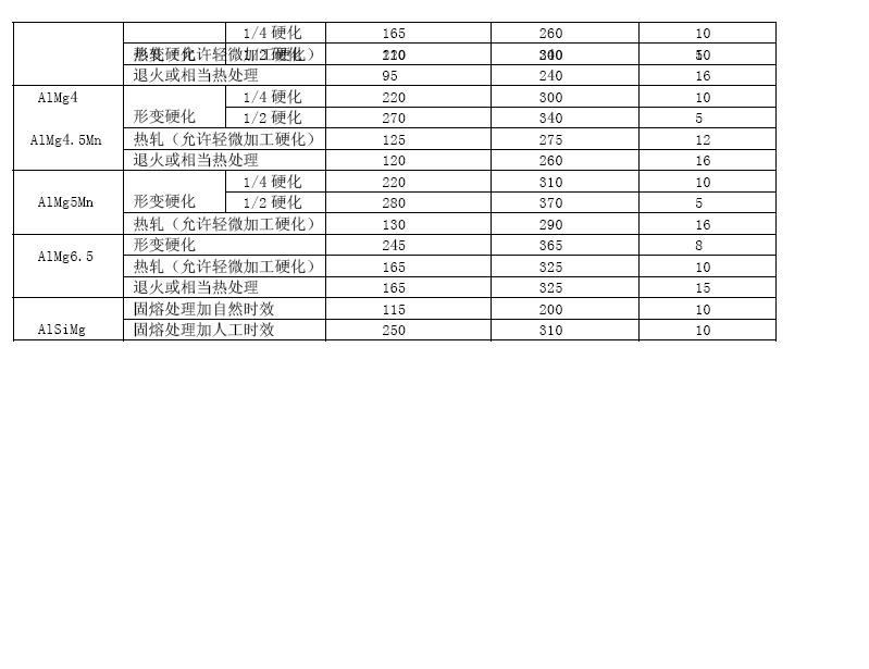

[已答复] 求助:一些标准上说的:1/4硬化 1/2硬化 3/4硬化什么意思啊?

形变硬化,即加工硬化——变形程度增加,金属的强度、硬度增加,塑性、韧性降低的现象。: K4 \6 J' b# K+ W" R

硬化一般指加工硬化,即随冷变形量的增加,材料的强度升高。塑性下降;
/ w; \$ X! |7 B- T( g: ^4 h因此若将完全硬化时(一般冷变形量为50-60%)材料的力学性能指标看成是1,则1/2/硬、1/4硬.分别是完全硬化时性能指标的1/2/和1/4。可采用以下两种方式控制:* j& A# L' o+ N- t' j; q. @; r3 [
1、控制冷变形量的大小( @0 f8 d  `3 `9 b( m
2、低温退火
BV + 2 技术讨论

先退火是为了更方便的控制硬化程度,控制冷加工变形量来控制硬化程度是比较难精确控制的。一般在硬化后是不需要再进行热处理的

H状态,以拉伸硬度最大为1
发表于 2008-3-15 16:19:36 | 显示全部楼层 来自: 中国浙江宁波
由于绝大多数金属及合金都有冷加工硬化特性, 而不同的加工率(或变形程度)导致的产品结果也不同, 为满足不同硬度/强度的需要, 将材料分为多种硬度级别(也称状态). 一般情况为H  1/2H   1/4H  3/4H,  但H也非最硬, 不同国家也不同, 如中国标准一般情况下还有特硬的说法, 美国标准在"H"级别上还有特硬/超硬/弹性态等多种状态.
