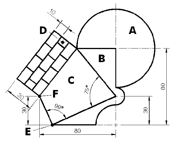

找到以个无从下手的图,那位给帮帮忙啊!!. S8 B+ X5 m) D! _
不知道啊那个三角形怎么画出来啊
发表于 2007-12-13 10:42:58 | 显示全部楼层 来自: 中国广西梧州
这个三角作出来,其他就简单了
★新手★ + 3 应助
发表于 2007-12-13 10:55:23 | 显示全部楼层 来自: 中国江苏泰州
以大圆中心为基准点,作平行线50,作垂线相交点,划大圆。圆心水平线与圆相交点与平行线50相交点联线。用旋转命令加上复制75度。复制线相交80的水平线的交点,以交点为基准用旋转命令加上复制90度。平行线50的点。联线应该以下没问题了吗?
★新手★ + 3 应助
发表于 2007-12-13 12:13:21 | 显示全部楼层 来自: 中国福建泉州
2楼的好强& |2 W: H7 H6 i
直径对的内接角是90度说真的我忘了
发表于 2007-12-15 11:57:35 | 显示全部楼层 来自: 中国江苏常州
此图有些精妙,开始以为缺少“A”圆的半径,仔细看确实条件全了, :L
发表于 2007-12-15 12:47:30 | 显示全部楼层 来自: 中国黑龙江哈尔滨
尺寸线标到这种程度也算是一种简洁了,不过有点过了。

发表于 2007-12-16 11:43:43 | 显示全部楼层 来自: 中国北京
的确是一个很有意思的图,5楼的观点我认同。2楼的方法不错!

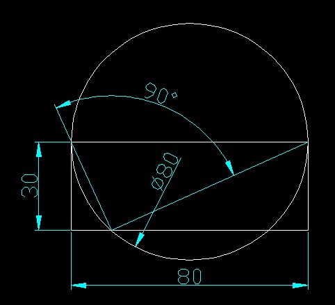

发表于 2007-12-17 15:14:43 | 显示全部楼层 来自: 中国安徽合肥
底边向上偏移30,然后以它为直径作圆,圆与底边交点就是直角的那点,其余的都好画!
发表于 2007-12-17 16:06:05 | 显示全部楼层 来自: 中国河北沧州
3楼的做法简单。2楼的做法复杂了。
发表于 2007-12-17 16:54:43 | 显示全部楼层 来自: 中国广东东莞
楼主看看附件是不是这样的图,我画出来了! N: p! R5 p. r& h. G  b& H0 s* g/ |( q
不知道是不是符合楼主的要求
