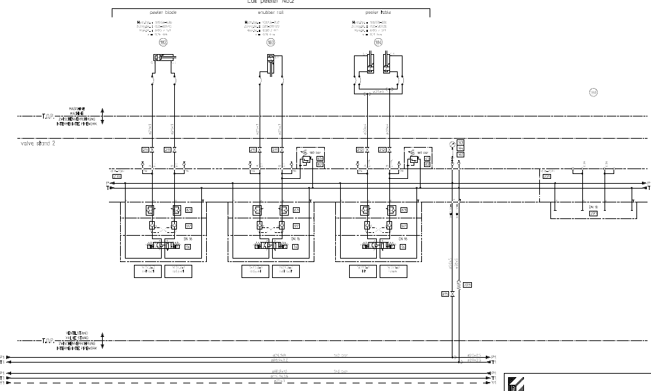

不太明白此处阀的作用?

发表于 2007-12-13 12:50:28 | 显示全部楼层 来自: 中国北京
请帖图,这样大家都能看得仔细
发表于 2007-12-13 13:47:35 | 显示全部楼层 来自: 中国江苏徐州
图纸贴上来了,楼主问哪个阀的作用呀?图上并没标出来
晨砂 + 2 感谢您的贴图
 楼主| 发表于 2007-12-13 14:58:31 | 显示全部楼层 来自: 中国黑龙江双鸭山
中间的那个接在无杆腔的.
发表于 2007-12-13 15:15:46 | 显示全部楼层 来自: 中国江苏常州
那个是直动式溢流阀啊,当安全阀用,无杠腔有压力作用时,活塞杆有个压杆稳定问题,压力过大,活塞杆会折断的,我们这以前就发生过安装人员误操作而活塞杆折断的事故,所以他这图上中间和右边的无杆腔都接了个直动式溢流阀。我们一般在无杠腔都接压力继电器或传感器的,一旦超压就报警停机的。
