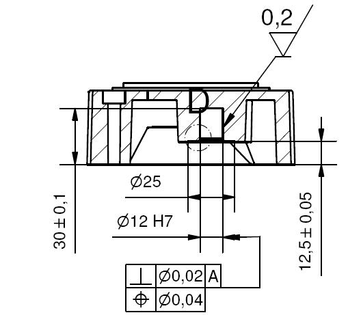

材质为铝合金ADC12& R- J( M5 x! j$ f
如何保证这个孔0.2的光洁度?
/ E4 s( K' J2 e5 z因为是铝的,工厂说用在加工中心上用磨头磨,我担心尺寸又控制不了....: I$ R' c) p( {7 E! z" n
还请各位给点高见,谢谢!

先用镗刀镗,大概留0.30-0.50mm余量,然后用CBN的绞刀绞

用镜面滚压刀具试试看

同意二楼的说法,但我认为CBN的绞刀不能够切刀量过大0.3MM的余量太多.我建议0.1的余量会更好.
4 C7 D! }# B: P4 X  d8 D" E1 O5 |4 ^另外主轴转速不能太高,我建议200r/分左右\走刀量0.15左右.试试看吧!有了结果请跟我讲一下哦!

精度0.2的铝合金的孔,最好是铰孔后进行滚压才能达到.铰孔前留量0.1-0.15,不宜过大.

) j- I# P) z0 i5 J最好产品能T6处理,这样表面粗糙度好保证!

弄清楚是不是设计不合理。
0 p6 [7 _* |3 E  q通常H7 的公差只需要Ra0.8或Ra1.6就足够了。

你这个孔不知具体的作用是什么,就从零件本身来看,似乎不需要这么高的表面精度。
