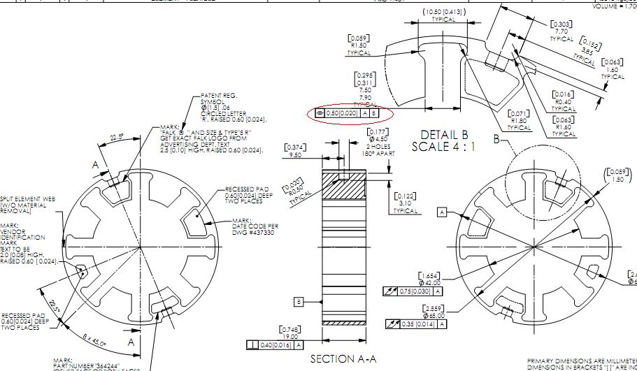

请教红色椭圆圈出的对称度的含义。

八个“T”形槽的二侧面对于过圆心的中心面(基准A)的对称度误差不超过0.5mm(0.020")。
1 l) a# Q3 ]. l(平面基准B不好理解)
