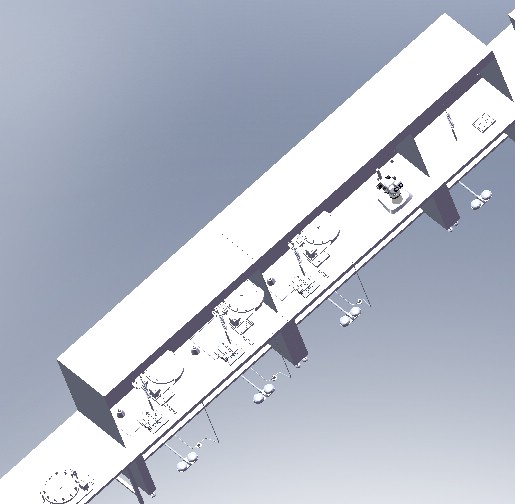

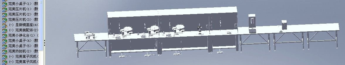

今天在打开装配图的时候,提示我有些零件没有找到,等找完以后整个图就变白了,而且旁边设计树中的装配体的图标也变了样子。这是怎么了啊??
+ \( ]8 G, E2 ^/ z/ \, f- j/ c麻烦知道的告诉我一下

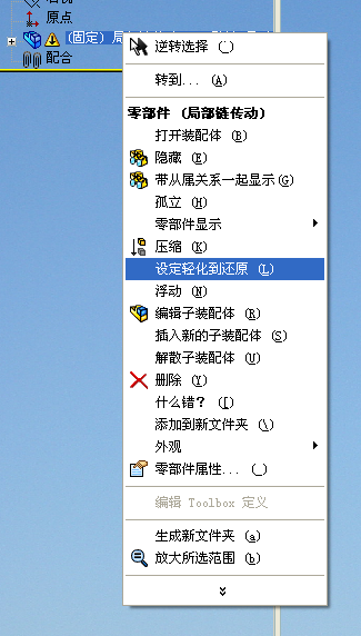

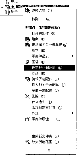

图标的意思是轻化的意思,装配体大了都这样。

首先把所有的零件还原,就会看到phottworks,phottworks一定要零件还原才可以用。变白是因为你没有选择显示边线!% z' {1 Z7 o8 s

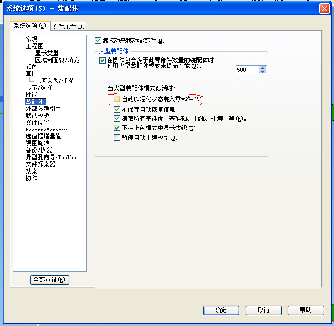

应该是自动进入大型装配体模式了
发表于 2007-12-15 10:08:22 | 显示全部楼层 来自: 中国广东深圳
零件轻化了!打开的时候注意勾选项目

将轻化零件还原应该就没问题了
