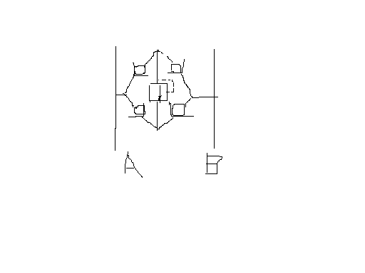

在很多系统里 AB主油路间会设这么一个阀组:4个单向阀桥式联结,中间共用一个溢流阀,请问这个叫什么阀?

 楼主| 发表于 2007-12-14 21:19:46 | 显示全部楼层 来自: 中国湖北武汉
谢谢大家的关注 这种阀组有两个作用 一是做溢流阀 二是可以互相补油 我试着画一下试试! P& O8 w0 N& c4 c' I2 p" I1 ]
大概是这个样子 不知道单向阀的方向对不对 大家看看
发表于 2007-12-14 22:51:43 | 显示全部楼层 来自: 中国安徽铜陵

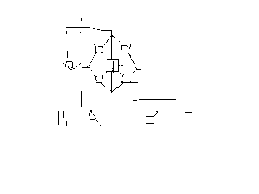

楼上的画法是正确的,但不完全,溢流阀的出口与下面两个单向阀的入口还应接油箱。这种结构多用在闭式回路中,正如您所说的有二个作用。此处溢流阀当安全阀用,高压油路的压力低于阀的调定值时,阀关闭。高于调定值时阀开启溢流。而下面的两个单向阀就是吸油阀(补油阀)了。
发表于 2007-12-15 09:47:12 | 显示全部楼层 来自: 中国河北唐山
楼主说的非常准确,这种油路可以实现两个油路的安全保护,还能够在泄油过快时进行补偿。
 楼主| 发表于 2007-12-15 12:06:24 | 显示全部楼层 来自: 中国湖北武汉
应该是这么画才对 那谁知道它的正式名称呢?
发表于 2007-12-17 04:27:05 | 显示全部楼层 来自: 中国安徽铜陵
回复 1# 的帖子
这个油路应叫桥式全波整流液压油路
发表于 2007-12-17 08:22:54 | 显示全部楼层 来自: 中国河南新乡
楼上说的是正确的,我在一本书上看到过有这个回路的详细介绍,它类似与我们电气的整流回路。
发表于 2007-12-17 12:16:52 | 显示全部楼层 来自: 中国江苏无锡
起安全保护和补油作用,一般用于液压马达回路.

发表于 2007-12-17 21:07:22 | 显示全部楼层 来自: 中国辽宁辽阳
缓冲阀常使用在油马达油路中
