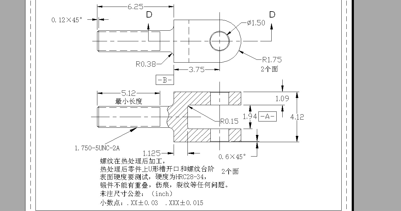

现在加工一批锻件,遇到一个问题就是要达到图纸中的硬度要求和公差要求,不知是在调质处理前做出U形开档口,还是在调质处理后做出U形开档口?
: q# |8 x+ I' c1 a+ P( L要在调质处理前做出U形开档口,开档口表面硬度是达到了,但U形开档口会变形,会影响尺寸.+ U/ h1 V9 B5 N8 o, f4 L2 d
要在调质处理后做出U形开档口,尺寸是达到公差要求了,但开档口表面硬度有可能会达不到。5 F' ?2 N0 M; P- Y/ Q, e6 _
请问大家选择那种方法比较合适?8 p9 h1 Q5 S' r" o; \  ?) h

要调质后才行啊要不然尺寸精度达不到啊
发表于 2007-12-13 20:36:13 | 显示全部楼层 来自: 中国广东梅州
硬度可以用表面淬火来达到啊
发表于 2007-12-13 20:41:03 | 显示全部楼层 来自: 中国天津
先调质后开口,可以保证精度,不然变形很大,开完口后可以在淬火,我们都是这样做的,虽然有些麻烦!!1
发表于 2007-12-13 20:59:42 | 显示全部楼层 来自: 中国山东聊城
应该是热处理后再加工!
