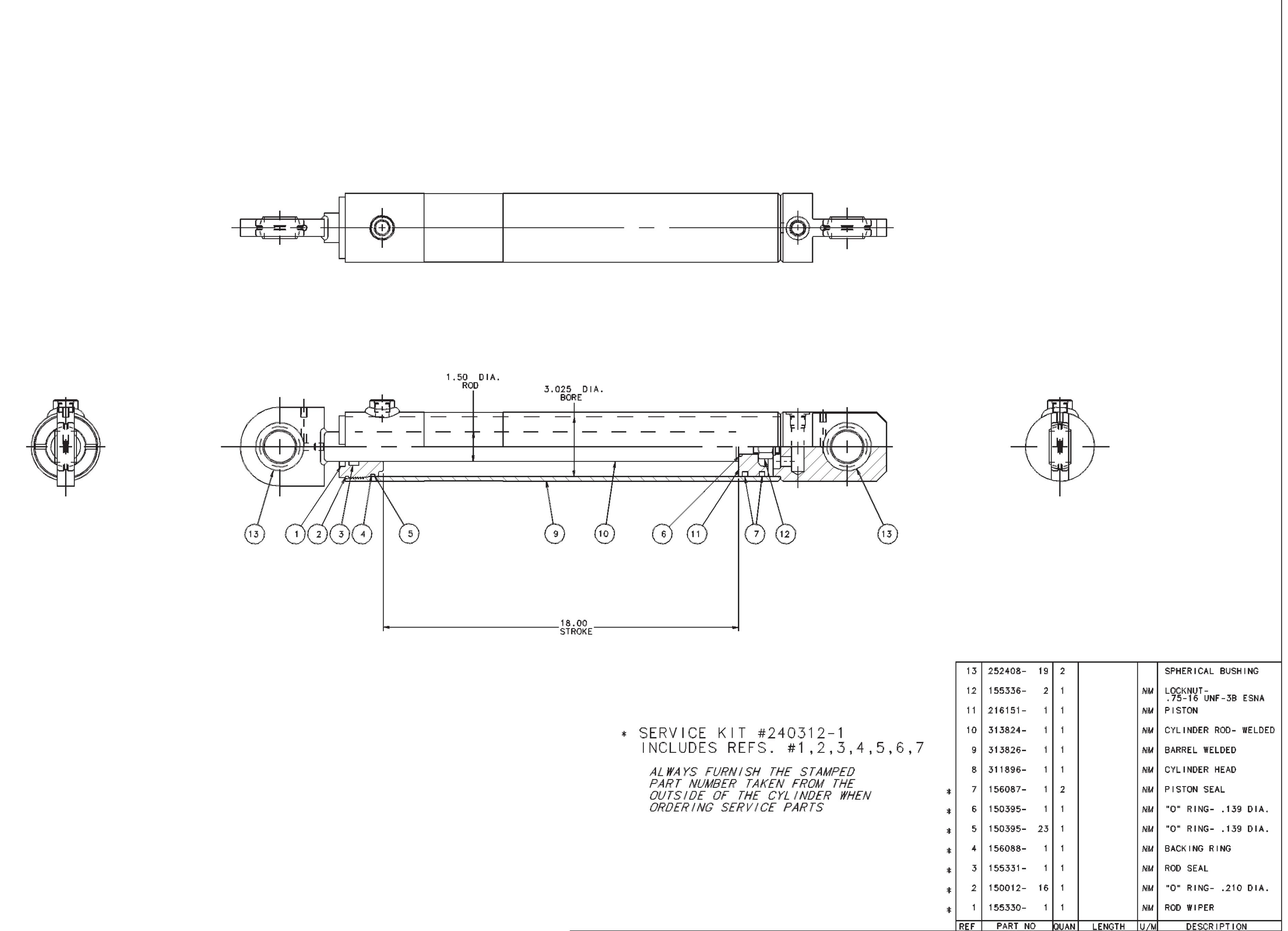

本人现在使用设备中的相当部分油缸,油封已经破损漏油,但本人找了好几个地方都没有找到。希望大虾们应助。谢谢!最好在中南地区。图中1,2,3,4,5,6,7均是本人要选购的。

你可以拆开油缸测绘尺寸,查对标准和相关样本,找出型号在采购呀

请问如何查对标准,又如何找到相关型号呢?本人还没有从事过这方面的工作,以前都是别人帮我直接找到油缸总成,后来发现换总成成本太高了,就改成自己维修,但是经验缺乏,请大虾指点。

楼主可以提供密封的图片吗,便于大家帮助。

其中的几个O型圈楼主可以自己测量后订购应该不难,其他几个防尘封及活塞用密封,楼主可以通过密封厂家的样本找一下,如洪格尔,霞板等进行咨询。

鼓励你大胆拆开,做工程一定要敢于实践,找一个密封件样本和设计手册,上面读有沟槽安装尺寸,对比一下.

常感谢大家的帮助,我已经拆开,而且也在长沙找到型号,非常感谢!
