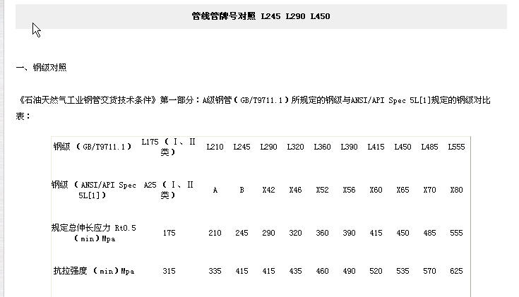

管道施工中,经常遇到类似L245、L290、L360等材质的管道,L×××的L是什么意思?数字代表着什么呢?还有最重要的这是什么规范的叫法?请高手指教3 I7 V3 \# k5 @

       所执行的标准是:GB/T9711.1-1997,意义是GB是国标;T 是推荐;9711是标准代码;1是分标准;1997是1997颁布的。全称是:石油天然气工业输送钢管交货技术条件第一部分:A级钢管。+ Q  ~" }  n% A% t) a
     L245具体代表的意思是:L是line的意思,也就是管线的意思,后面的数字245是屈服强度的意思。

APISpec5L标准,L表示管线钢。
发表于 2007-12-14 08:06:47 | 显示全部楼层 来自: 中国山东临沂
管线管牌号对照表
htsky + 5 应助,一目了然!

也可以是GB/T14164-2005石油天然气输送管用热轧宽钢带的标准.其性能如同楼上的可用相应的API 标准里的材料替代.
