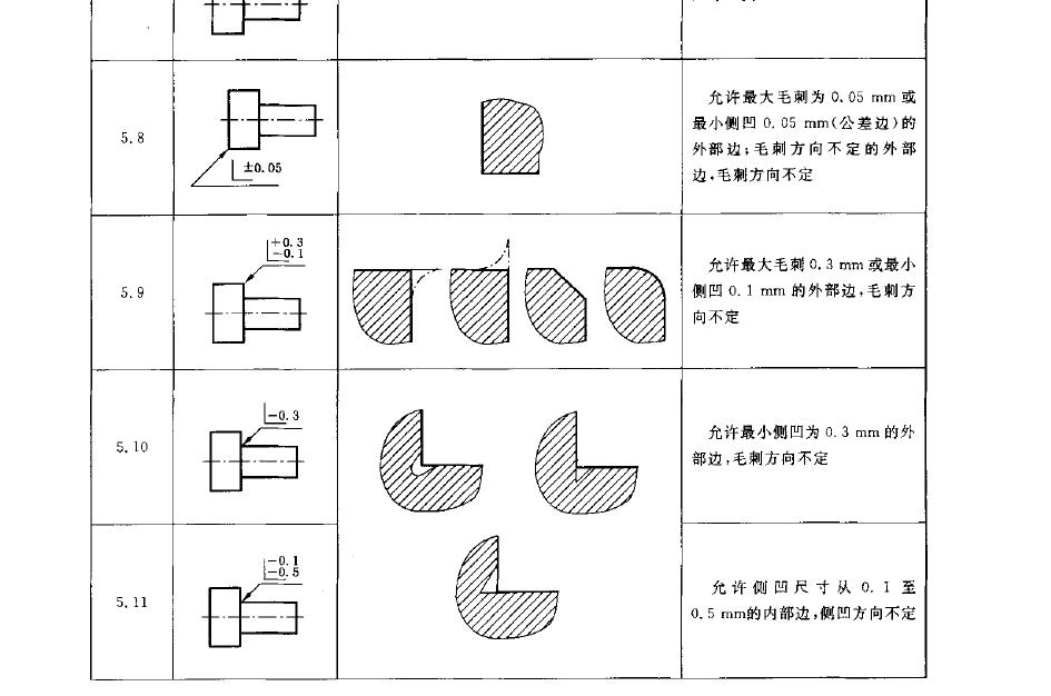

谁能告诉我这个是表示什么,具体什么意思
如图
如图

规定毛刺的尺寸范围,详细请参看:. I: _- H0 p, S( e! x) g$ k
GB/T19096-2003《技术制图 图样画法 未定义形状边的术语和注法》1 l+ X6 v7 x$ v4 F# @
