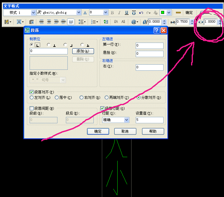

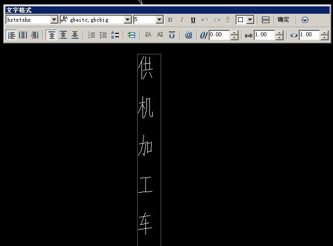

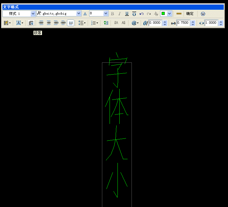

叫多行字竖着写。可是字间隙太大了,谁能给解决一下,不能调解字体大小!

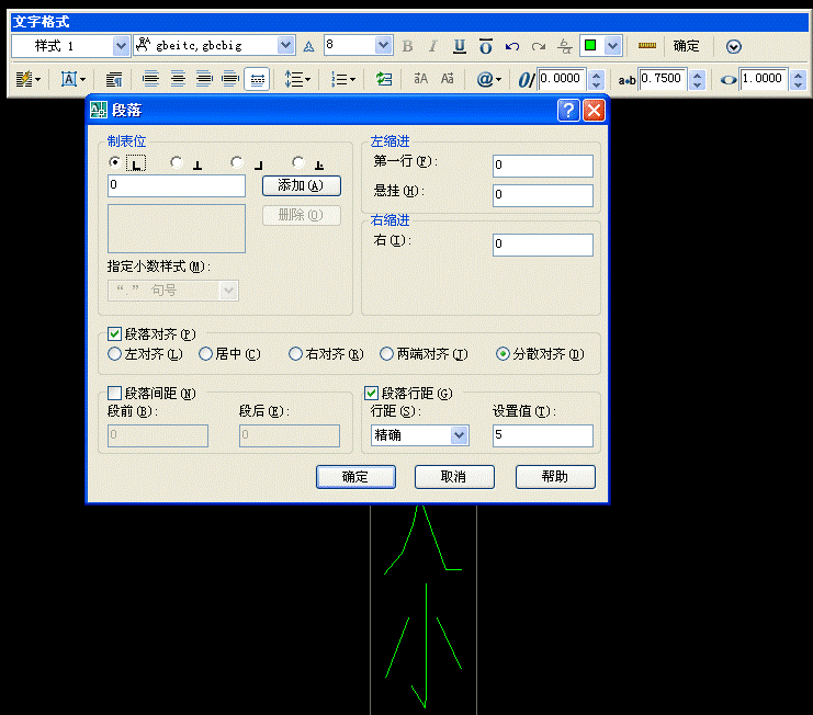

在MDT2008里有一个段落选项可用来调整间距,你的版本应当较低,在竖排的情况下试试修改字符间距a<->b

楼主,你可先将需调整的文字激活,点对象特性,在特性栏的文字框里选行距进行调整就行了。

主要是你拖动的写字区域太窄,可以写几个字,确定后选择文字,拖动字体周围的区域标志,拉宽就好

楼上图片中按扭条中最后一项按扭“O”即是调行距的,改变“1.0000”的大小即改变行距比例。

发表于 2007-12-15 14:36:50 | 显示全部楼层 来自: 中国江苏镇江
楼主用的是CAD2006版本,没有2楼和5楼的设置。
1 ]7 P3 d( Y3 \+ M1 c7 t+ K1 K0 |) G/ h* I5 n3 o! P2 O6 }
参照3楼可以解决。. U: I3 Z  P5 h! X1 o( z8 I
也可以在多行文字时设置好行距。

我以前用CAD2006版的时,有时就会出现竖排的,我就是一改变一下字体就会过来,还有一种就是设置的字体区域太窄了
