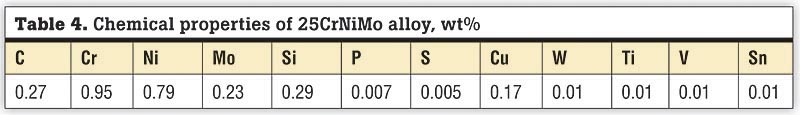

25CrNiMo热处理:加热到890°C,然后在45°C的15% UCON 溶液淬火,持续2.5小时,在工件达到60°C时从淬火液里拿出;在630°C 和 650°C回火两次,淬火表面硬度 220-234HB
, \% T$ e3 J3 R7 K) c0 L材料成分:
" [* v1 B6 z$ E& H ih-1007-ht-table_4-lg.jpg " _) j2 J* [( [& `) d* E3 h% ]
