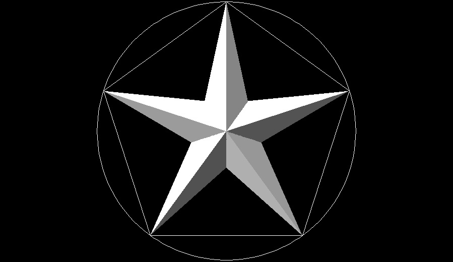

三维五角星怎么画?谁能告诉我```最好有步诹````谢谢了`\\\``

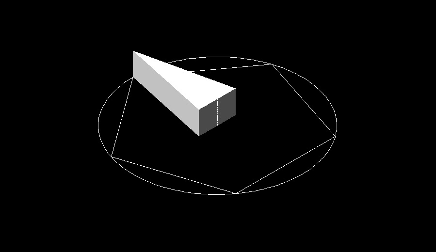

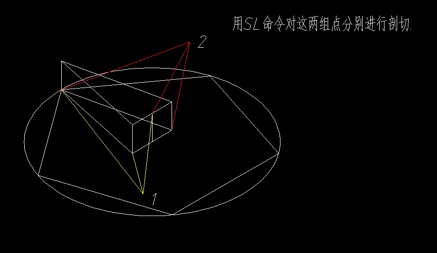

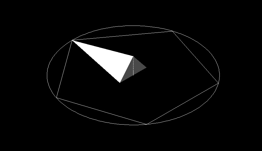

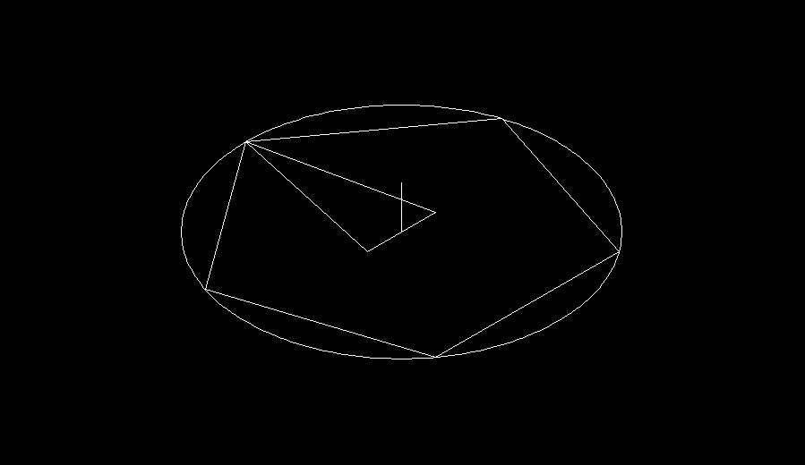

发表于 2007-12-14 11:31:34 | 显示全部楼层 来自: 中国广东汕头
如图.运用SL命令来完成.

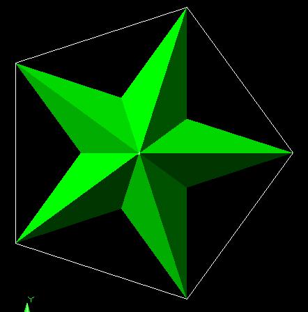

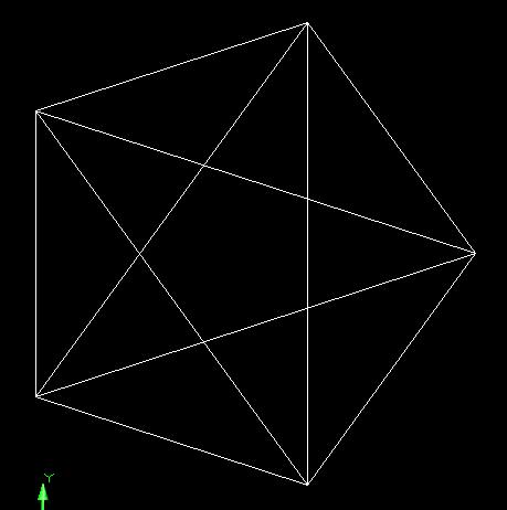

发表于 2007-12-14 12:05:09 | 显示全部楼层 来自: 中国广东广州

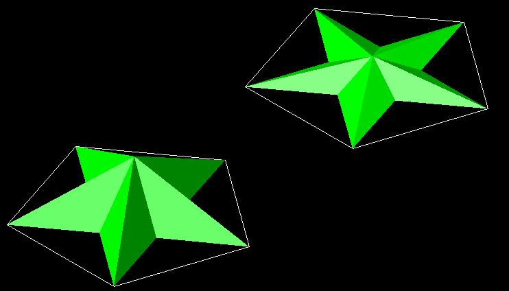

还有一种方法:拉伸  v1 S) \4 M& j' o
" V4 v4 d4 `* V6 z+ k) R& ]. z

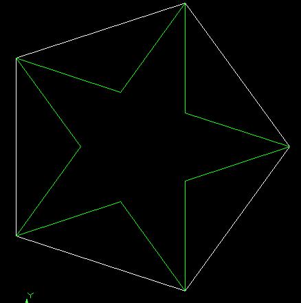

一、画一正五边形,连接各顶点2 E9 h0 i8 }3 Z* Y3 F
五角星1.jpg " V8 c: d0 W8 L* |( f' h) Q9 @, E
8 x0 ^3 O( X8 h, q( q
二、用多段线描边6 r8 u" T7 v) E
五角星2.jpg # A' i$ Z6 G/ v0 \9 [/ i8 Y
% F* |- Z9 r2 D
三、按倾斜角度拉伸多段线# Y$ H* n6 t% ]7 e  e
1 L2 [( D& I! l( ^, D5 `; m* q' b: J1 L4 B
注意:
4 @0 s( K9 G) q9 `8 L5 R输入的角度不一样,得到的效果不一样
* w* R5 b) w& c/ ]4 j/ \+ l, }1 P下面是30度与60度的效果
★新手★ + 5 应助
