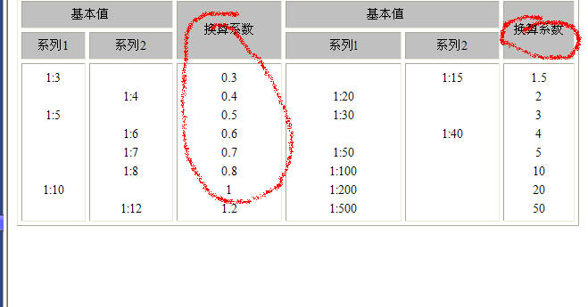

[讨论] 求解圆锥的换算系数含义
发表于 2007-12-14 11:01:13 | 显示全部楼层 |阅读模式 来自: 中国河北廊坊
请各位帮忙?' `1 Q  i' p% t/ r7 c7 g! Q
我没有标注过?
0 ~& X# Y) X6 j2 ~0 O7 h就是不知道这个换算系数的含义?
发表于 2007-12-14 11:48:20 | 显示全部楼层 来自: 中国山西太原
在圆锥度C=1:10时,按GB/T1800.3规定的基本偏差和标准公差用标准给定的计算式来计算外圆钢锥的轴向基本偏差ez和轴向标准公差Tz的数值。当锥度C不等于1:10时,上述二值还要乘上表中所列的换算系数。这个系数是用于非1:10锥度的ez和Tz计算用的。
 楼主| 发表于 2007-12-14 12:09:31 | 显示全部楼层 来自: 中国河北廊坊
回复 2# 的帖子
楼主能不能给我举个简单的例子亚??
发表于 2007-12-14 14:56:44 | 显示全部楼层 来自: 中国山西太原
回复 3# 的帖子
例如 1:10 大端直径为φ50的外圆锥,其配合为 j6.查得轴向基本偏差 ez=+0.05;查得轴向标准公差 IT6=0.19
. }! E/ L9 V  H( v如果要计算 1:20同样尺寸、同样配合的外圆锥,根据1:20查得换算系数为 2,9 B7 l# X* j; J! r
轴向基本偏差 ez=+0.05×2=+0.10;轴向标准公差 IT6=0.19×2=0.386 ^2 ]( k9 L! E6 O
