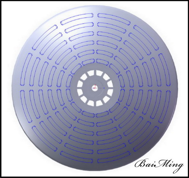

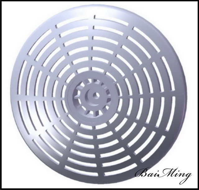

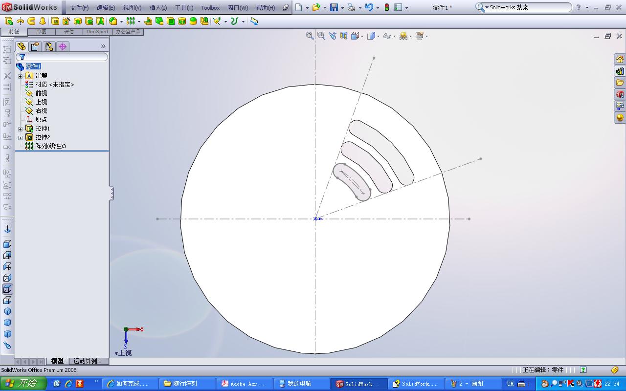

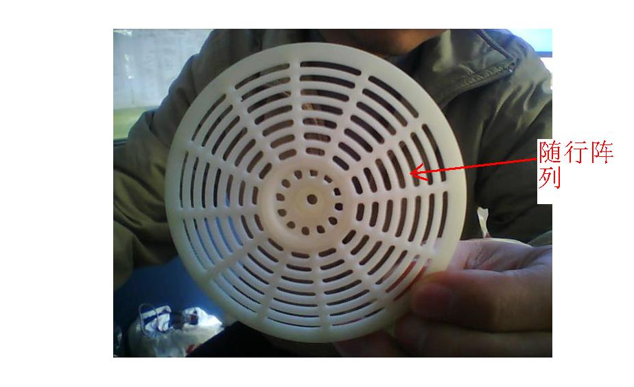

小弟用的是solidworks 2007的,目前碰到了一个困难,图中的随行阵列无法完成,望高手指教!!!!

先說一聲,我不是高手,我學繪圖用SW到現在第4個月,所以我用的方法不一定對,給你參考參考!
& \4 w" d/ V9 L2 ?5 b% W: n5 S. n) d, y/ L+ c# P
在草圖就先用" 環狀草圖複製排列" 把草圖先複製出來!
5 k( |# u' ^: W; h' v, }) x' I. @( q- H8 S* k
外面其他尺寸你沒給所以我用 "偏移複製" 複製一排出來然後一樣用" 環狀草圖複製排列" !
7 Q  H1 n2 V' @; O* ^) F1 p3 p8 ]9 [4 u" }+ D) z1 u3 S9 g
這樣除料就成了!不知道你要的是不是這樣??" A, a. H) |& S

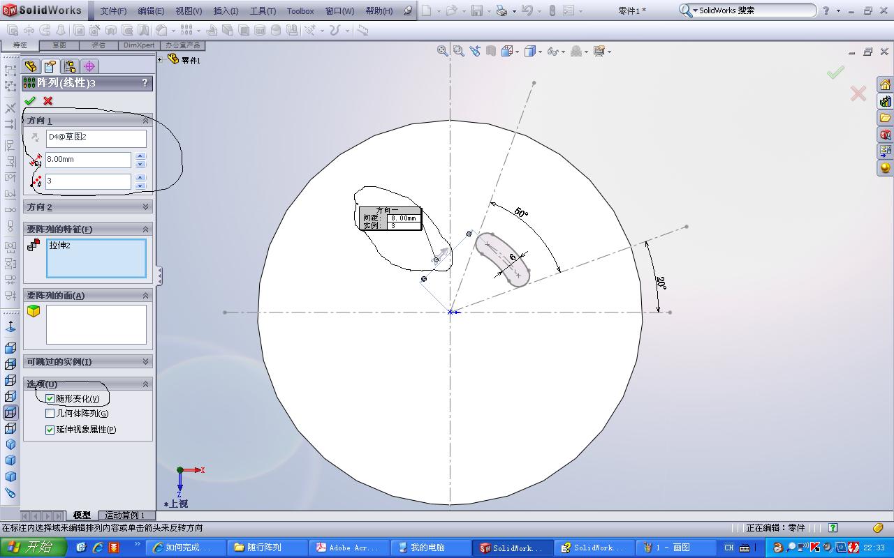

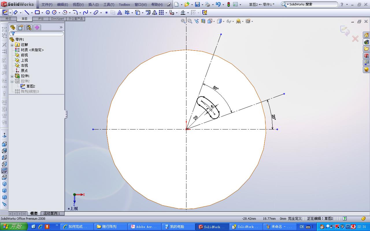

发表于 2007-12-14 22:36:02 | 显示全部楼层 来自: 中国上海
这个样子?我也不是很懂,对一些概念还是有些模糊,应该是:标注阵列中不变化的尺寸,不要标注随行阵列过程发生变化的尺寸

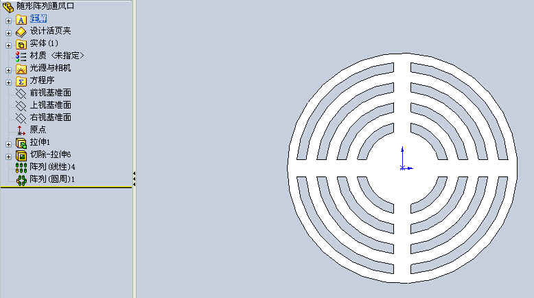

发表于 2007-12-15 13:24:21 | 显示全部楼层 来自: 中国浙江嘉兴
我给你一个类似的"随形阵列"模型,你可以参考一下,应该基本差不多吧!
随形阵列通风口.rar
