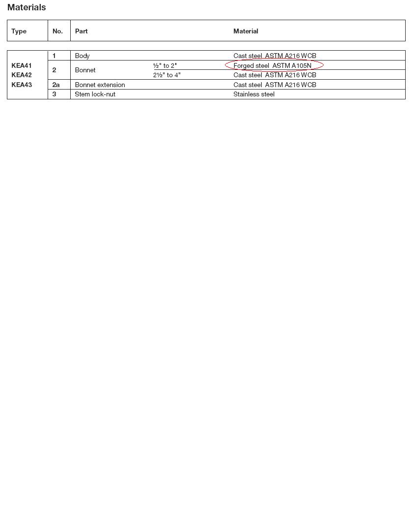

[求助] A105材料标准
发表于 2007-12-14 11:24:43 | 显示全部楼层 |阅读模式 来自: 中国江苏苏州
A/SA182 F304A/SA182是一个标准,F304是里面的一种材料$ I" E* `0 r4 x
那A105N材料呢美标材料A105和SA105是同一种材料吗?A105N又是什么?是不是SA105里的一种?

 楼主| 发表于 2007-12-17 11:44:59 | 显示全部楼层 来自: 中国江苏苏州
那我们公司要求的材料是A105N,到底是属于ASTM还是ASME里的?
发表于 2007-12-17 12:01:09 | 显示全部楼层 来自: 中国安徽芜湖
原帖由 yingxiong 于 2007-12-17 11:44 发表 http://www.3dportal.cn/discuz/images/common/back.gif, H! y- l3 t/ s2 q/ U
& o9 L5 L, M' I! K  O' K
应该是ASTM里的,但现在找不到它的具体成分和性能。是一种Forged Carbon Steel
2 s- N7 H! M& p5 J; W
$ X- i; }, Q3 O* i4 U1 A[ 本帖最后由 hourpp 于 2007-12-17 12:05 编辑 ]
发表于 2008-11-24 15:08:40 | 显示全部楼层 来自: 中国江苏无锡
这是指的是A105的材料需要作(N指正火)热处理
