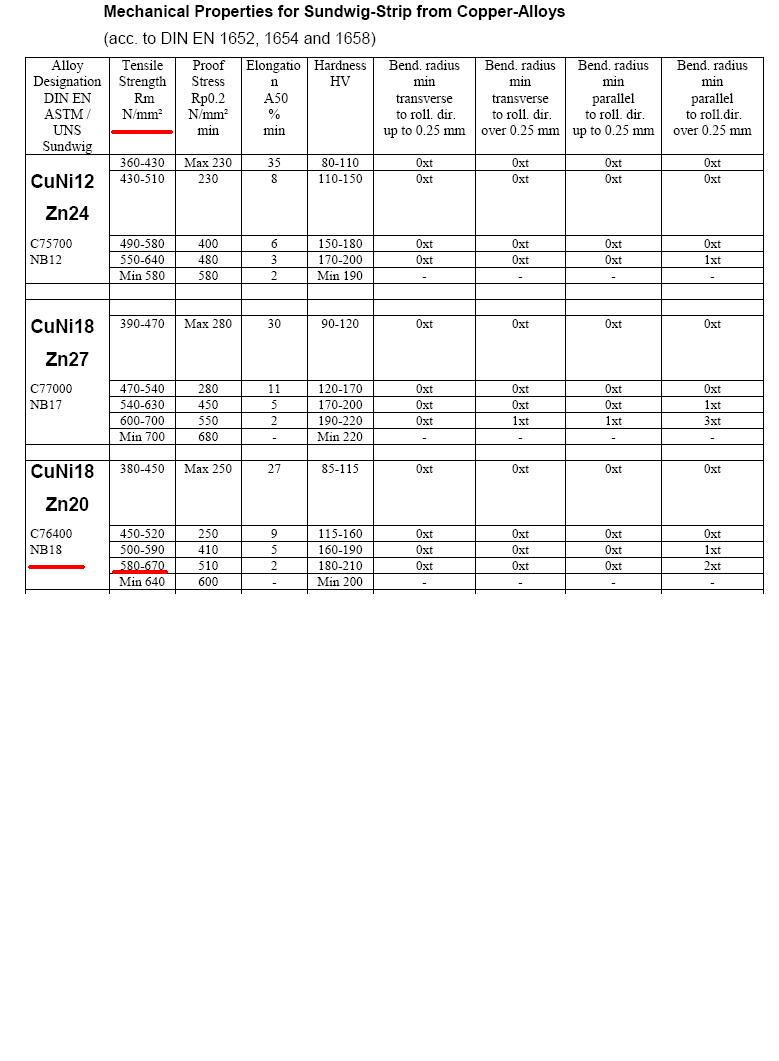

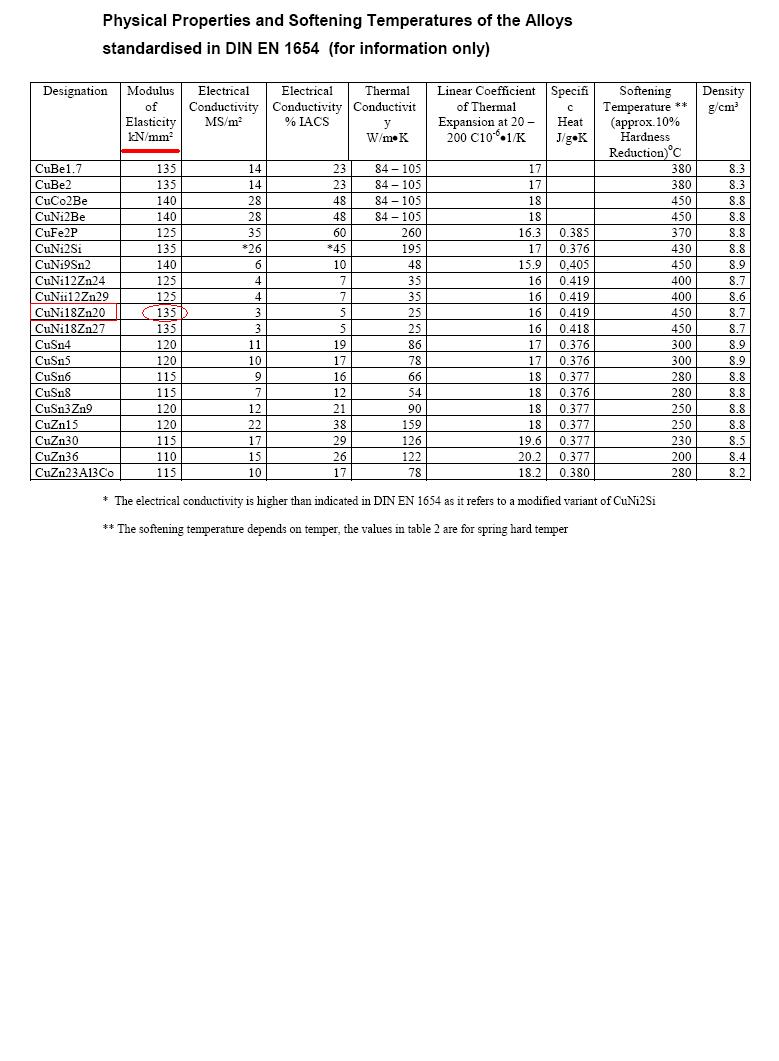

我们有个客户需要能满足下面性能的铜材!请大家指导下
- d; b: d0 N" P* _$ l+ ve-module:135*10^3Nmm^28 i! _. T1 t1 E, m4 b  s" ^$ v* M3 [3 c
yield strength:490Nmm^2
$ U: b  E" ?+ J3 @" Mtensile strength:580-680Nmm^2
: O- u& b! f. x( [( L, g0 T请专家组提供意见
发表于 2007-12-14 12:27:12 | 显示全部楼层 来自: 中国辽宁沈阳
铍铜(QBe)通过控制淬火时效工艺参数可达到上述指标。

 楼主| 发表于 2007-12-14 13:41:14 | 显示全部楼层 来自: 中国广东深圳
请问楼上的F40是代表什么意思,我的客户要求的是F58请解释下 谢谢
发表于 2007-12-14 13:55:02 | 显示全部楼层 来自: 中国安徽芜湖
原帖由 niat010113 于 2007-12-14 13:41 发表 http://www.3dportal.cn/discuz/images/common/back.gif
5 O. K& H0 R0 H  L请问楼上的F40是代表什么意思,我的客户要求的是F58请解释下 谢谢
% E% c% G+ X) I& I
. Z7 J2 @% d& W2 _
F 58 ; Wire, DIN 17677 ; 0.3-0.8 mm
Tensile Stress, Rm (MPa):  620730
Elongation, A (%):  1
Comment:  Elongation L0=100 mm.
F 58 ; Wire, DIN 17677 ; 0.8-1.5 mm
Tensile Stress, Rm (MPa):  610710
Elongation, A (%):  2
F 58 ; Wire, DIN 17677 ; 1.5-3 mm
Tensile Stress, Rm (MPa):  600690
Elongation, A (%):  3
F 58 ; Wire, DIN 17677 ; 3-8 mm
Tensile Stress, Rm (MPa):  580660
  w, q+ a8 S, B& F4 c" G4 N, j9 ^! ]5 x6 f
F代表什么我也不知道,可能是第多少条款。
 楼主| 发表于 2007-12-14 14:20:22 | 显示全部楼层 来自: 中国广东深圳
多少是看明白了一点,不知道楼上的兄弟那里找的资料啊 ??
