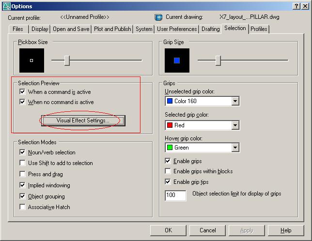

发表于 2007-12-14 13:51:05 | 显示全部楼层 来自: 中国安徽合肥
楼主,你可在选项中点选择集,在选择集预览中将“未激活任何命令时”前面的钩去掉就行了。

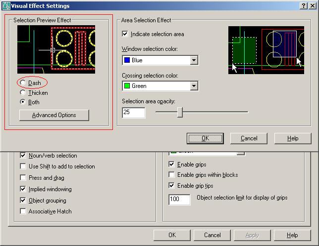

发表于 2007-12-14 14:08:25 | 显示全部楼层 来自: 中国上海
原帖由 guoji1980 于 2007-12-14 12:24 发表 http://www.3dportal.cn/discuz/images/common/back.gif) T# X) @  P0 C/ u: i# `6 Y2 f( ]
請教高手,CAD中,怎樣設置,才能使鼠標移到文字或圖線上時不高亮顯示" S9 J0 X1 `0 ?# B6 E
因為每次鼠標移到比較大的塊上時,塊就高亮顯示,眼睛很難受。
( ?" L0 A. S# G8 _3 e% ^4 ?
2 }& d" T, r4 j) }
希望你说的就是这个,设置里面可以取消高亮Thicken,而选择虚线Dash
