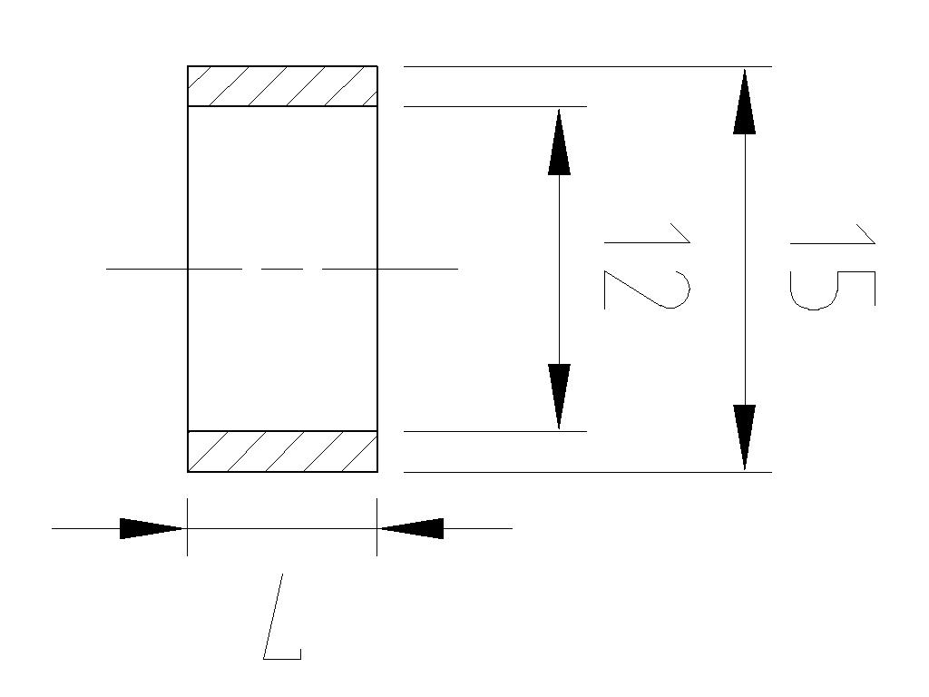

如图,一个圆形环,用来档轴承的,因为很小,准备用45钢做,想想这么小的需要热处理么?怕变形的厉害吧!
& D4 V- W$ p4 D+ E4 J拿不定主义,来请教下大家。( H8 Y: U2 j# r8 a; v

受力不大,调质处理,怕变形,先用棒料调质再加工成形,或粗加工+调质+精加工

像这样的轴承挡圈精度要求不会很高,调质处理到HRC30左右即可,变形量对精度影响不大。

变形主要是椭圆,做挡圈用是靠两端面工作,只要车后用平磨光平两端面就行。

整体调质HRC28-32,在加工成形,作挡圈没问题。

先用调质处理好再按你所要的要求切了,反正硬度不高,也不难加工了,那样就不怕变形了.

应该没那么高的要求吧。轴承内圈也是与轴紧密配合的,套圈与挡圈的断面没有相对运动,只是紧密接触而已,个人热为没必要热处理。

怕变形就用调制,退火后变形不会很大

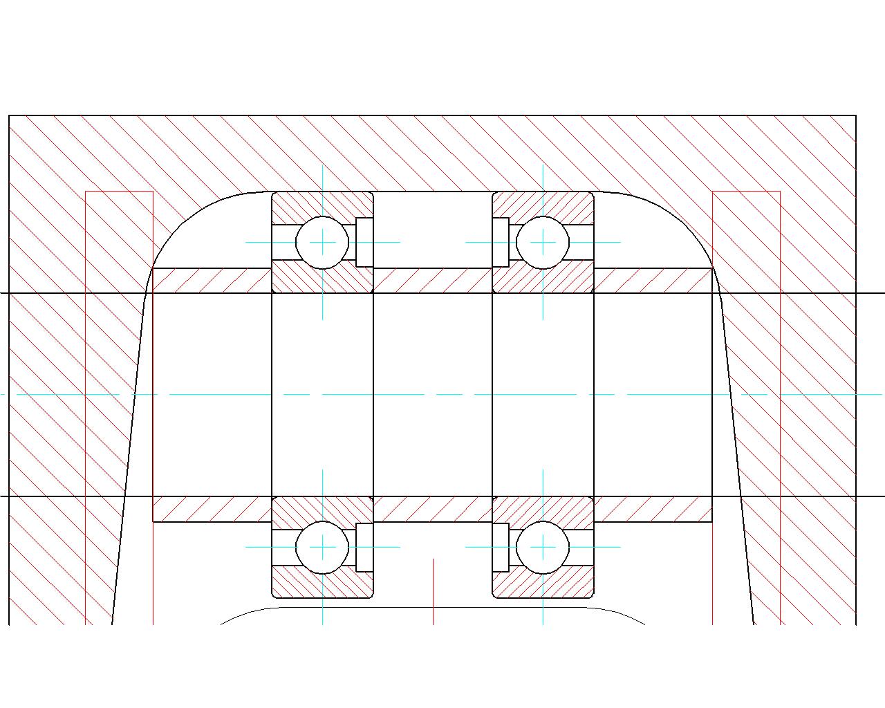

绝大多数情况下,轴承的隔圈都是软圈,除非:% J# r* Y- Y' R( N% @
6 D( W# P6 z: R4 A7 R% z) ^' O
1。用于非夹紧的轴承部件之间,如轧机工作辊、支撑辊径向轴承内圈隔环。
; \7 f& Y8 ^( K' ~2 R ; G% ^/ ^* N0 K4 z
2。用于有大冲击载荷,隔环与轴承部件之间不能保证夹紧。% n# ]4 X2 a# X, x. c
) C# {' J/ _, h( J& X/ z6 O再者,其实轴承隔圈的内外仅公差不是大问题,只需考虑轴承挡肩极限尺寸问题即可。更需考虑的是其宽度公差以及平行度。
5 v3 Q. f7 }& k0 N' C6 W3 x
, k8 p9 h# [2 U5 ]8 f$ @2 Z1 [45号钢,有些浪费了。
/ s8 \! k: z$ s. S8 {8 S  X# M
: r# G/ A; i1 k  r+ w以上。
